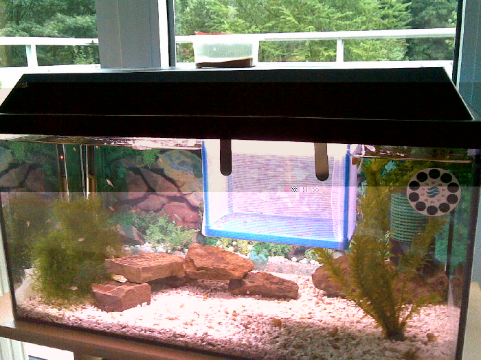

Anbei ein Foto!
Erklärung: Die Abdeckung kommt weg, stattdessen kommt eine Plexiglasscheibe über die gesamte Fläche. Auf die Plexiglasscheibe soll ein Kabelkanal (z.B. 15x15 cm) gelegt werden. In diesem Kabelkanal sind die Leds verbaut.
Auf die Optik kommt es nicht an, das es mehrere Zuchtbecken sind.
Es ist nur wichtig, dass das Becken Beleuchtet wird. Es muss aber nicht so hell werden wie die Neonröhre (zur Zeit: 15 W); Hauptsache meine Jungfische haben Licht.

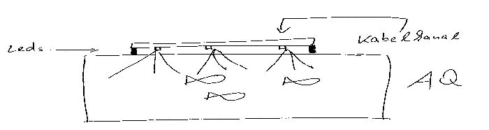

Ich dachte mir es so:
http://www.8ung.at/aquariumleben/bilder ... 2%2012.jpg
Auf das Plexiglas kommt ein Kabelkanal (15x15). In diesem KK sind dann ca. 5 Leds verbaut die durch das Plexiglas das AQ beleuchten.
Alternativ würde ich einfach eine Sparlampe mit 5 W auf jedes AQ legen.
Bei drei AQs sind das 3x Sparlampen = 15 W.
Wenn ich allerdings 3x 5 St. LEDs verbaue dann komme ich niemals auf 15 W - oder ?
Christian
Christian
