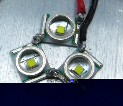

Also im Vergleich zum P4 Bin der XR-E ist die R2 schon ein ziemlich krasser unterschied,sowohl von der Wärmeentwicklung als auch Lichtausbeute.
Kein Wunder ist auch eine Verbesserung um etwa 40%! :mrgreen:
Die Flusspannung ist auch bei allen 5 Led sehr niedrig bei nur 3,3-3,4V bei 700mA.
Strahlungsleistung habe ich auf 690-720mW 700mA und 25°C Chimptemperatur bestimmt.
Ein Bild von den 3 Stück die in meiner Standlampe ihren Dienst bei 840mA tun:

Habe heute meine R2-Testexemplare bekommen und was mir als erstes auffiel ist, dass die (zitronengelbe) Phosphorbeschichtung bei der R2-Bin nur den eigentlichen Chip bedeckt, bei meinen bisherigen Q5-Bins aber Chip und Trägerplatinchen drum herum innnerhalb der Linse.
Auf dem Bild von Johns, die die Dreierkombination zeigt, sieht man das mit dem Phosphor ganz gut. Als Vergleichsbild kann man sich wohl beliebige Cree im Shop ansehen.
Allerdings weiß ich nicht, ob ebenfalls Q5-Bins existieren, bei denen auch nur der Chip ohne das Umfeld beschichtet sind?
BTW:
Könnte die höhere Lumenzahl der R2-Bin nur damit zusammenhängen, dass der nicht mit Phosphor beschichtete Teil der Platine aus blankem, also gut spiegelndem, Aluminium besteht?

Ich habe Cree-LEDs, die ich als Q5 gekauft habe, bei denen auch nur die Chipfläche beschichtet ist.
Von daher ist wohl eine Unterscheidung ohne geeignete Messtechnik unmöglich.
Im Candlepower-Forum hat ein Experte vom Distributor Arrows die Unterschiede im Coating erklärt:
http://www.candlepowerforums.com/vb/sho ... ostcount=1
