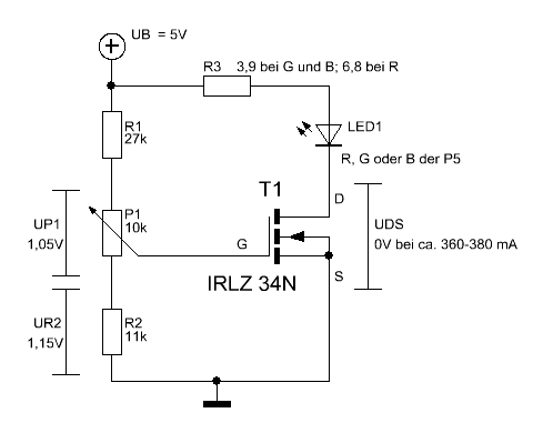

Fr, 04.01.08, 09:04
Hallo Scorpion,
obwohl du mich per PM angeschrieben hast, poste ich die Antwort mal hier, da vielleicht auch andere davon profitieren können.
Die folgende Schaltung zeigt ein konkretes Beispiel eines P5-Farbdimmers (je einmal für jede Farbe) mit einem Power-MOSFET. In diesem Fall ist alles für eine Versorgungsspannung von 5V und für genau den im Schaltplan bezeichneten MOSFET (IRLZ 34N) dimensioniert. Dieser kostet bei Reichelt z.Bsp. 0,43€ pro Stück. Die Widerstände R1 und R2 sollten Metallfilm mit <= 1% Toleranz sein. Bei R3 ist je nach LED-Farbe 3,9 oder 6,8 Ohm, <= 2% Toleranz und >= 3W Verlustleistung zu wählen. Der Poti ist unkritisch und kann linear oder logarithmisch (ausprobieren, womit du für dich ein besseres Einstellverhalten erzielst) sein. Beim unteren Anschlag (1,15 V) ist gerade kein Licht mehr zu sehen, beim oberen (2,2 V) fliessen ca. 350 mA durch die LED.
Bei dieser Dimensionierung brauchst du den MOSFET auch nicht zu kühlen, er wird nicht mal warm.

EDIT: wie kommst du bei R3 auf 3W verlsutleistung? udn muss der auch metallschicht sein doer gehn da normale kohleschicht?
die R1/2 muss cih zusammensetzen aus mehreren abercih denk das sollt ekein problem sein oder?
wieviel wattmuss der Potti und R1/2 verbruachen können ? also verlsutleistung?

3W ist einfach grosszügig dimensioniert. Bei der roten LED wird man maximal etwas unter 1W am R3 verbraten, bei grün und blau sogar noch etwas weniger. Aber wenn du für R3 genau 1W-Widerstände nimmst, dann werden sie brütend heiss, und du hast ausserdem kaum Sicherheitsmarge. Aber ok, 2W würden wahrscheinlich auch noch ausreichen :wink: . Metallschicht oder -film ist bei diesen sicherlich auch von Vorteil, da die Toleranzen geringer sind und die Baugrösse kleiner ist bei gleicher Verlustleistung.
Die Verlustleistung von R1, R2 und P1 ist absolut unkritisch, da der durch diese drei Elemente fliessende Strom gerade mal ca. 100 µA beträgt. Wenn du nicht die passenden Werte für R1 und R2 hast oder besorgen kannst, dann kannst du sie auch zusammensetzen, kein Problem. Allerdings habe ich schon darauf geachtet, dass die Werte aus der R12- bzw. R24-Widerstandsreihe und somit auch problemlos beschaffbar sind.

Fr, 01.02.08, 11:04
ok jetzt hab ich nochmal ne kleine Frage dazu. habe bisher einen cluster mi 4 P5s betrieben udn läuft alles einwandfrei (für die die es nachbauen wolllen; nehmt Lineare Pottis, ist glecihmäßiger ...)
seh aber grad in der schublade, dass ich ja nochmal n kühlkörper und die anderen P5s hab. da die ganzenteile nicht ganz billig waren in der summe, dachte ich könnt ich ja die zweiten 4 parallel zu den ersten anschließen. klar, dann werden immer 2 zusammen gesteuert aber das ist nicht so schlimm.
hab das ganze mal unten aufgezeichnet. ich weis 2 LEDs Parallel mit nur einem Vorwiderstand ist gaaarnicht gut^^ aber wie hoch ist da die gefahr dasswas kaputt geht? ich hoff/denk es ist zu vernachlässigen ...
jetzt ist nru ncoh die frage welcher mosfet, weil wenn ich die ja Parallel mach brauchen sie auch mehr Strom. nichtmehr nur 350 sondern doppelt so viel. geht das acuh mti diesem mosfet oder brauch ich einen anderen ?
hier hab ich mal die LED eingezeichnet so wie ich sie anschließen möchte ...

Fr, 01.02.08, 11:14
Der FET kann schon einiges mehr ab.
Deine Schaltung ist aber falsch. Um mehrere LED´s parallel zu betreiben, benötigt Du entweder in jedem Kreis einen 3,9 Ohm Widerstand oder wenn Du bei einem Zentralwiderstand bleiben willst einen Widerstand, der nur halb so groß ist. Sonst ist der Strom durch beide LED´s (fast genau) so hoch wie der derzeitige Strom durch eine LED! :wink:

Fr, 01.02.08, 11:20
ok danke, dann werd ich wohl doch noch ein paar leistungswiederstände kaufen, hab grad gelesen, dass da smit dem zentralen doch nciht ganz so gesund ist leider.
wen der FET das packt, muss ich dann am potti oder dem widerstand vor oder nach potti was ändern? oder liefert der FET einfach mehr wenn ich zwei LEDs dran hab???
Fr, 01.02.08, 12:58
Nein, da musst Du nichts ändern. Die Widerstände sind wohl sehr genau auf die typische Charakteristik des IRLZ 34N abgestimmt, so dass der IRLZ 34N genau von nahe 0 bis 100% (dann hat er quasi 0Ohm) gesteuert wird. Die Strombegrenzung erfolgt durch den Vorwiderstand R3.
Fr, 01.02.08, 13:25
Wenn der Widerstand R3 bei 3,9 Ohm bleibt, ist der maximal mögliche Strom um die 400 mA, daher muss dieser kleiner werden (bei Verwendung als Zentralwiderstand) oder es muss für jede LED ein eigener Vorwiderstand von 3,9 Ohm in die Schaltung.
Der rest der Schaltung kann natürlich unverändert bleiben.

Fr, 01.02.08, 13:44
ok ich denke werde für jede LED nen eigenen Vorwiderstnad reinhaun. bei einer wird der schon recht warm wenn jetzt also noch merh fließt wird mir der zuheiß.
aber wenn der rest so bleiben kann ist das die bisher beste schaltung die ich je gesehn hab! :-D klasse noch mal ein lob an synvox^^
Fr, 01.02.08, 17:37
...für jede LED nen eigenen Vorwiderstnad reinhaun
Würde ich auch empfehlen. Abgesehen davon, 1.95Ohm wirst Du sowieso nicht bekommen, also müsstest Du im Zweifelsfall zwei 3.9Ohm Widerstande parallelschalten, so dass Du auch gleich bei einem Widerstand pro LED bleiben kannst. Bei den 6.8Ohm wäre es was anderes, aber gerade diese müssen am meisten Leistung vertragen, da hier der Spannungsabfall höher ist.

Achtung:
Ich habe den Poti und die Widerstände (bzw. die daraus resultierenden Spannungen) so berechnet, dass der IRLZ34N bei voll aufgedrehrtem Poti eben nicht ganz durchlässig wird, sondern dann gerade an der Grenze zu seinem pseudolinearen Spannungs-Strom-Verhalten betrieben wird. Der Vorwiderstand R3 dient vor allem dazu, den Spannungsabfall UDS am IRLZ selbst immer so gering wie möglich zu halten (der IRLZ soll möglichst nicht warm werden, weil die Spannungs-Strom-Kennlinie eines MOSFET stark temperaturabhängig ist), aber hoch genug, um im Regelbereich zu bleiben (ca. 100 - 300 mV). R3 sorgt natürlich auch für eine Endlimitierung des max. möglichen Stromes.
Was ich sagen will, ist, dass man mit dieser Dimensionierung nicht einfach den doppelten Strom durch den IRLZ fliessen lassen kann bzw. diesen dann in entsprechendem Verhältnis regeln kann.
Was man aber problemlos machen kann, ist jeweils für jede LED, welche man parallel betreiben will, einen eigenen IRLZ34N plus Widerstand R3 zu nehmen und einfach jeweils die Gate-Anschlüsse (G im Schaltplan) der einzelnen MOSFETS zusammen parallel am Poti anzuschliessen. Da ein MOSFET praktisch keinen Steuerstrom zieht, belastet er den Spannungsteiler mit Poti (fast) gar nicht. Also kann man auch (fast) beliebig viele IRLZ34Ns an den Poti-Spannungsteiler-Teil anschliessen, um mehrere LEDs mit einem Poti parallel zu dimmen.
