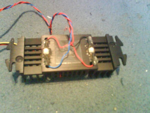

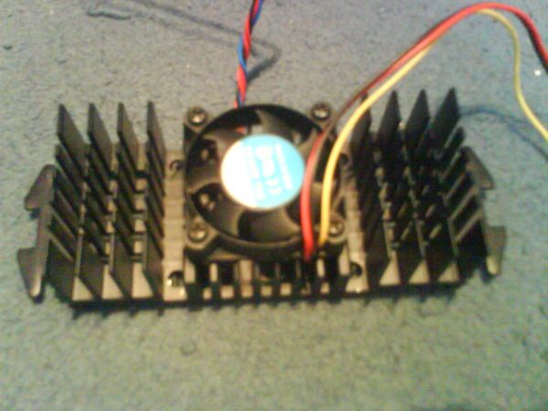

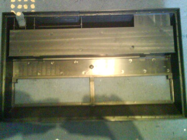

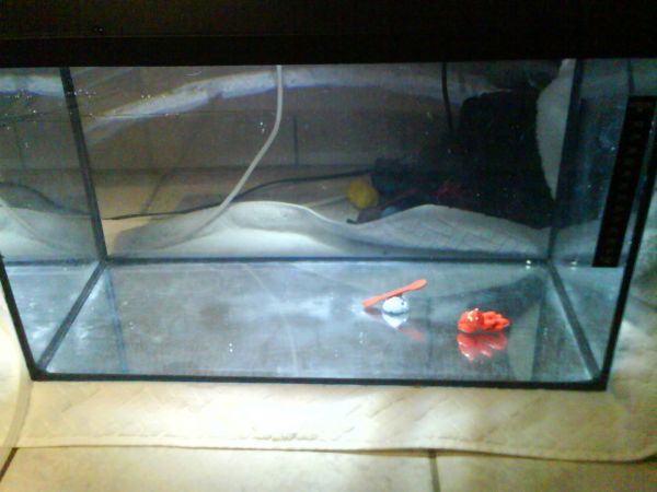

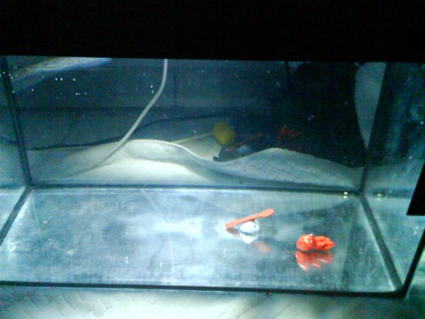

also es ist ein Süß wasser Aquaruim und es ist zZ noch ein Test Aqarium ohne fische ;-)
achso hier ein paar Bilder
John.S
Beiträge: 839
Do, 06.09.07, 00:15
Wieviel Liter hat das AQ den nun? Der CPU Kühler ist gut,kann locker 12 P4 auf 700ma kühlen. :wink:
Du könntest Türkise und und Rote im Verhältnis 2:1 dazuschalten da weise Led diese Wellenlängen wenig emittieren.Damit hättest du schonmal eine deutlich bessere Farbwiedergabe die bei Aqaurien ja sehr wichtig ist. :wink:

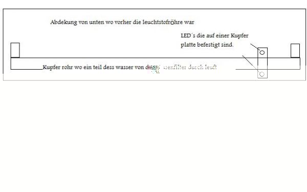

Habe noch was nettes entworfen
Kühlt auf einer seite die LED´s und die Abwärme wird gleichzeitig nicht verschwendet und wärmt gleich das wasser mit, jetzt wird bestimmt einer sagen das die Fische bei so viel LED´s kochen ;-) stimmt net da ich in einer sehr warmen wohnung im sommer leben habe ich ein Tempratur gesteuerten Radiator der bei überschreitung des wertes das Wasser runter Kühlt also ist diese Variante im Winter ganicht mal so schlecht
oder?
jm2_de
Do, 06.09.07, 01:09
LiVe hat geschrieben: Kühlt auf einer seite die LED´s und die Abwärme wird gleichzeitig nicht verschwendet und wärmt gleich das wasser mit, jetzt wird bestimmt einer sagen das die Fische bei so viel LED´s kochen ;-) stimmt net da ich in einer sehr warmen wohnung im sommer leben habe ich ein Tempratur gesteuerten Radiator der bei überschreitung des wertes das Wasser runter Kühlt also ist diese Variante im Winter ganicht mal so schlecht oder?
Doch, das ist schlecht.
Kupferrohre im Aquarium, schlechte Idee, denn Kupfer ist giftig für Wirbellose.
Die Schnecken, Kleinsttiere und eventuelle Garnelen sterben schon bei geringsten Kupfermengen.
Entweder Aluminium benutzen, oder PVC, das leitet die wärme nicht so gut, aber ausreichend.
Denk aber auch daran das die Rohre zu reinigen sein müssen.
Olav
Beiträge: 171
Registriert: Do, 30.11.06, 12:45
Do, 06.09.07, 04:00
jm2_de hat geschrieben:
auch welse können das Kupfer nicht ab.

Kennst Du Dich damit aus wie Licht durch Wasser aufgeteilt / gestreut wird ?
Ich bin nämlich immer noch davon überzeugt das von dem Licht das im leeren AQ
vorhanden ist bei gefülltem AQ nichts mehr zu sehen ist ....
John.S
Beiträge: 839
Do, 06.09.07, 14:29
Das kann man ja berechnen,Brechungszahl und Reflexionswert der Wasserobefläche,welcher niedriger wird wenn das Wasser bewegt wird,sprich keine glatte Oberfläche vorhanden ist.
Mann muss das natürlich nicht tun und kann abschätzen im Sinne von Pi mal Daumen. :wink:
Ich würde gut doppelt so viel Licht an der Wasseroberfläche nehmen wie unten ankommen soll.
Das wäre glaub ich ein ganz guter Wert,icewave kann mich da sicher korrigieren wenn ich falsch liege.
Ich hatte bei mit damals ein 25L Meerwasser Nano Aquarium gehabt,Meerwasser ist klarer und schlcukt auch demnach weniger Licht als Süsswasser glaub ich.

hmmm.... also oben die Bilder sind mit Gefüllten Becken nicht Leer,
was würdet ihr denn für eine Kombination vorschlagen?
LED´s deswegen weil es ja einen Sonnen aufgang und einen Sonnen untergang geben soll, Leuchtstoffröhren kann man so schlecht dimmen.......

ja muss john S. da mal zustimmen.Unten kommt ungefähr nur noch die hälfte vom licht an wie oben ist...so kann man es ungefähr sehen.
Da unten aber auch einigermaßen viel leicht sein muss,damit deine pflanzen nicht verkümmern solltest du nicht sparen und lieber 20 euro mehr ausgeben !!!
