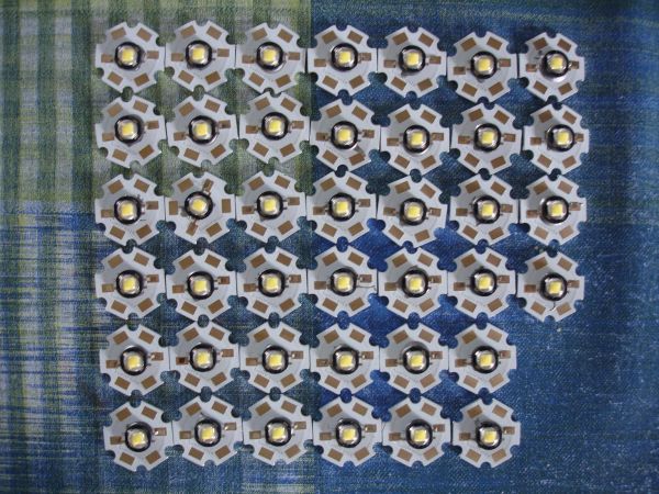

Folgendes.. ich bin schon lange am überlegen mein zimmer komplett mit leds zu beleuchten.. nun ist es soweit..
als erstes hab ich mir mal so überlegt, was ich so brauche.. P4's? ja.. unzwar nich zu wenige.. erstmal n paar zum test geholt.. gut so.. danach stand fest.. kaltweisses licht beim fernsehen.. nein danke! also warmweisse her.. hab dan mal flux 40 p4's in warmweiss geordert.. leider gibs die nich auf starplatinen hier im shop.. aber dazu später mehr.. hier erstmal n foto der leds.. damit ihr neidisch werdet.. :lol:
[img]images/userupload/2325_DSC01263gg_1.jpg[/img]
So.. ihr seht.. ich hab die leds mit wärmeleitkleber auf die platinen geklebt.. was ich clever fand weil die leds beim löten nich verrutschen hat sich später als fataler fehler rausgestellt... aber dazu später mehr..

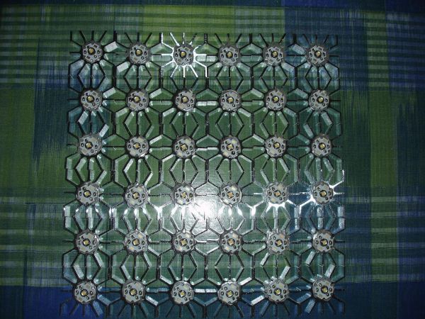

also erstmal munter weitergearbeitet.. leds verlötet..[img]images/userupload/2325_DSC01269gg_1.jpg[/img]
soweit so gut..
weiter gehts.. alles mit wärmeleitkleber auf starkühlkörper...
[img]images/userupload/2325_DSC01277gg_1.jpg[/img]
soweit so gut.. nochn paar halter hinten an die kühlkörper geklebt damit ich sie auch an die decke schrauben kann und damit die kühlkörper auch n bisl abstand zur decke haben wegen zirkulation..
beim test hat sich dann aber rausgestellt, dass es ein fehler war die leds mit wärmeleitkleber auf die platinen zu kleben.. manche leds.. ca 10 prozent wurden anch ca 30 sek im betrieb fast kaltweiss.. also sofort strom aus.. und mal geguckt woran es liegt.. ich hab die leds etwas unkonventionell auf die platinen gelötet.. mit ner ceranherdplatte :shock: funktionierte super.. da mein lötkolben.. n ersa mit 15 watt oder so einfach nich genug hitze hatte um die leds sauber auf die platinen zu löten.. hat also super geklappt dachte ich.. aber der kleber fand die wärme nich so toll.. dachte erst ich hätt die leds gekillt.. aber glück gehat.. keinen ersichtlichechn schaden..also leds wieder runter son den starplatinen und wieder mit der herdplatte auf neue stars( hatte zum glück 10 stars in reserve) aufgelötet.. quasi wie im autoklaven..auch die kühlfäche gelötet.. super ergebnis.. bei nem aeg herd ist es stufe 7 von 9 wos super geht..;) leds hams auch überlebt..also das problem schonmal gelöst..nur leider nich genug neue stars..also heute mal flux 50 neue im schop bestellt.. und noch 100 blaue suflu und ne p5 was ich damit vor hab seht ihr evt später mal.. aber nun weiter im text.. die kühlkörper konnt ich dank ner flex mit polyfanscheibe leicht von den wärmeleitkleberrückstanden reinigen.. ein paar hab ich zum glück schon fertig.. darum siehe hier...[img]images/userupload/2325_DSC01285gg_1.jpg[/img]

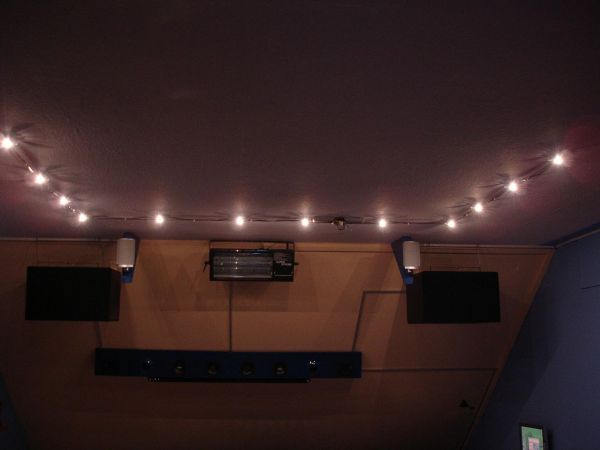

sieht doch schon ganz nett aus.. das sind nun schonmal 12 stück.. insgesammt sollen es 36 werden.. befeuert werden die leds mittels konstantstromreglern die ich auf 350 oder 700 mA einstellen kann man kann bis zu 6 leds in reihe betreiben....praktisch...ich hab se nun erstmal auf 350 eingestellt.. ich finde lumitronix sollte auch mal solche konstantstromtreiber für 230V anbieten..
die dinger sind echt praktisch
Über die leds kommt noch eine sandgestrahlte plexiglasabdeckung.. die aber erst noch gebastelt werden muss;)

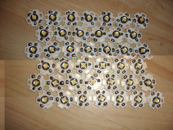

So.. hab ja lange nix mehr von mir hören lassen, aber einfach zu wenig zeit.. ahb heut abend mal angefangen mit den plexiglaplatten.. kommen wohl morgen dran.. zumindest fang ich damit an.. mattiert hab ich eine schonmal.. scheint gut zu klappen mit nem exenterschleifer..sonst hätt ich die sandstrahlpistole ausholen müssen, wozu ich bei der menge natürlich keine lust hätte;) ihr wisst ja wie man nachm sandstrahlen ohne kabine aussieht.. gg
