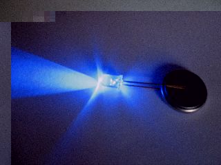

Mr_T
Beiträge: 262
Mo, 08.05.06, 17:21
Hups!!! Jetzt hab ich heute ganz die Bolder vergessen. *nachreich*
Alles nur LEDs und ne halb leere CR2032 Knopfzelle (Lithium, 3V)
Cheers

Mr_T
Beiträge: 262
Mo, 08.05.06, 17:34
Wäre ja alles kein Problem...
...wenn meine Kondensatorbank nich das hier mit dem Multimeter gemacht hätte: *Klick*

Mo, 08.05.06, 18:03
*wow* Das mein Thread doch soviel Gesprächsthema aufwirft hätte ich nicht gedacht. ;)
@ Mr_T: Die Bilder sind echt gut, sind das LED´s von hier aus dem Shop und wenn ja könntest du mir sagen was das für welche genau sind? Und wie emfindest du die helligkeit von ihnen gut an der Batterie oder eher schlechter zu einem Netzteil Stromzufuhr?
