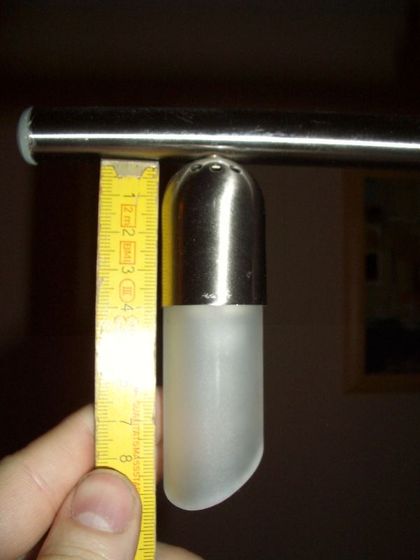

Hallo nochmal,
hier kommen noch einmal ein paar genauere Bilder von der Lampenfassung.
Man sieht die 3 Bohrungen um die Wärme ableiten zu können, je 3 auf jeder Seite.
Von unten
Kann mir jemand anhand der Daten und der Form einen Tip geben wie mein passender Kühlkörper aussehen könnte mit der P4.
Vielen Dank im Voraus
obi
Di, 15.05.07, 14:46
Ah, da kann man sich ja schon was drunter vorstellen! Wie ist denn das Glas an der Halterung befestigt?
Mein Tipp steht ja: den runden angesetzten Körper mit einem möglichst passend bearbeiteten Kupferstab in entsprechender Dicke (ich weiß jetzt nicht, ob die so dick erhältlich sind, notfalls Aluminium) ausfüllen, in diesem Kabel mit wärmeresistenter Isolierung führen und dann zusehen, dass die Wärme die Traverse erreicht und dort abgeführt werden kann.

Di, 15.05.07, 14:51
Das Glas wird von Metallclips gehalten die in der Fassung sind.
Di, 15.05.07, 14:55
Ach ja, jetzt seh ichs auch - ist doch richtiges Glas, oder?

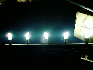

Mi, 04.07.07, 12:43
Die % P4 Led´s laufen laut Messung auf 3,10 Volt obwohl mind. 3,2 V vorhanden sein müssen.
Alles in Reihe 15,5 V bei angelegten 17 V fallen dann ca. 1,6 V am Widerstand ( 4,6 Ohm, 348 mA ) ab.
Da wird der Kühlkörper um die 60° heiß.
weitere Bilder vom Orginalschauplatz folgen.
