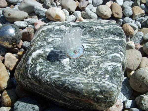

Der Quellstein hat ca 40cm durchmesser.
Im Wasseraustritt oben habe ich mittels einer Fliesenbohrkrone ein 50mm Loch gebohrt, das serienmäßige Durchgangsloch war zu klein.

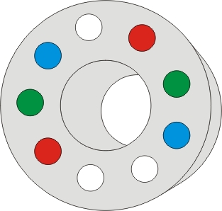

Der LED-Ring wurde aus PP gedreht, und enthält je 2x rot, grün, blau und 3x weiss.
Wie das Teil verschaltet wird , brauche ich wohl nicht zu erklären.

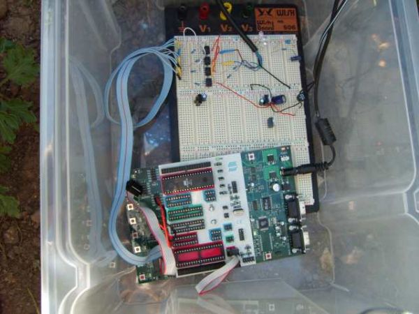

Die Steuerung erfolgt z.zt. provisorisch über mein STK500 (Entwicklungsboard für AVR's und einem Leistungsteil
auf dem Breadboard:
Prozessor ist ein Atmega16L, Die LED's werden über Optokoppler (CNY17) angesteuert.
Die Software ist eine Mischung aus diesem
http://www.smartprogramming.de/index.php?siteid=10
und diesem http://www.lumitronixforum.de/viewtopic.php?t=2639 Code.
Der code macht z.zt SW-PWM und soll in zukunft noch um IR-Fernbedienung und RS232 über Zigbee-Funkmodule ergänzt werden.

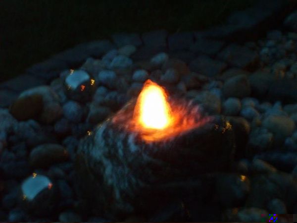

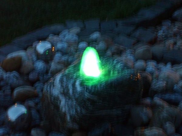

So, wie versprochen hier die Dunkel-Bilder:
sind etwas verwackelt, wegen der langen Belichtungszeit, hat jemand da einen trick parat??

Di, 01.05.07, 21:25
Das sieht im Dunkeln sicher toll aus.
Der Stein allein ist schon ein Schmuckstück.

Sieht wirklich schön aus.
Nimm ein Stativ, wenn du keins hast, irgenetwas auf die du die Cam stellen kannst, ´n Stuhl, Holzklotz oder so.

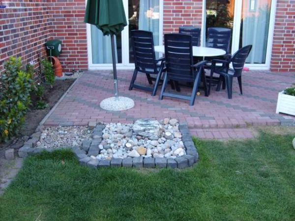

kannst du mal nen bild machen mit mehr umgebung, damit man sieht, wie das im garten wirkt?
habe selber nen recht großen garten und bin auch schon als am überlegen, was man da machen kann.
soll halt nicht nur so winziger klecks sein. daher bitte das bild.

Soo, hier die versprochenen Garten Pics:
Also sehr groß ist das Ding ja nicht...
(ich habe ja auch nur 90m² Garten)

Mi, 02.05.07, 18:24
Kleine aba fein...

@soLUZon:
Wie Wassereinspeisung??
Also:
Loch im Boden, Speiskübel und Pumpe rein, Gitter Drüber, Quellstein mit loch über den schlauch stecken, LEDring am schlauch aufstecken, kiesel aufs gitter, wasser rein und freuen.
Ist echt nicht schwer, hat mich einen nachmittag aufbau gekostet.

Was fürne Pumpe hast Du denn eingebaut, ich meine, die meisten die ich bis jetz in der Hand hatte
waren Rekordlärmmonster.
Was nicht unbedingt besonders angenehm ist wenn man sich nebenher
noch unterhalten will, oder chillen oder wasweißichwas :roll:
Und wieso (ichkeineahnunghab)hast Du einen Grossraumrechner zur
Steuerung ausgebaut, der nimmt doch sicher einen Haufen Platz weg :?:
Sorry für die Löcher, aber ich hab nur wenig Plan.
Vorallem nicht von PWMblablabla etc etcbla
[pedda]
Beiträge: 367
Do, 03.05.07, 00:15
Ich weiß ja nicht was du planst, aber sofern die Pumpe hochwertig ist sollte sie auch nahezu unhörbar sein.
Kenne mich bislang nur mit Pumpen aus dem Aquarienbereich der Marke "EHEIM" aus (zweckentfremdet in meinem Rechner :D) und die laufen komplett geräuschlos, sofern das Schaufelrad optimal gelagert und alles frei von Schmutz ist.
Hast du vielleicht den Fehler begangen und eine Tauchpumpe außerhalb des Wassers betrieben, sodass diese Luft angesaugt hat?
Das würde den "Rekordlärm" erklären ;)
Der "Großrechner" ist, wie er auch oben geschrieben hat, noch ein Provisorium. Es handelt sich um das Programmierboard für einen Microprozessor, der später die Steuerung übernimmt.
Soll heißen: Der Kram wird entsprechend handlicher ;)
Falls du dich fragst warum er nicht einfach ne Steuerung alá Chromoflex gekauft hat...naja ich schätze weil er es nicht musste. Schließlich kann er den Prozessor auch entsprechend programmieren... ;)

Die Steuerung wird später in einer größeren Abzweigdose Platz finden, das STK500 ist ein feines µC-Entwicklungssystem von ATmel (ca. 120€) inkl Programmer.
Chromoflex hatte ich auch erst angedacht, leider hat das ding nur 3Kanäle und in meinem Ring sind noch zusätzlich 3 weisse LED's eingebaut. Daher Brauche ich RGBW also 4-Kanal Ansteuerung.
Evtl. Werde ich mal ein Layout routen mit Eagle für einen 4-Kanal Controller mit IR und RS485 Ansteuerung.
Das könnte man ja zu einem Opensource-Forums-Controller ausbauen....
