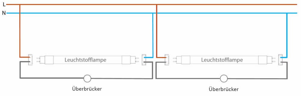

Ich habe nun diesen Spiegelschrank nach einer Anleitung aus dem Internet auf LED umverdrahtet. KVG habe ich entfernt. Leider funktioniert immer nur eine der zwei LED's. Ein Bild der Verdrahtung ist im Anhang.
Ist dort ein Denkfehler oder habe ich falsche LED Röhren gekauft (Standard Röhren und nicht explizit für Tandem Schaltung).

Deine Zeichnung ist korrekt. Beide LED-Röhren müssten funktionieren, da laut Zeichnung beide Röhren parallel verdrahtet sind.
Wenn eine von beiden nicht funktioniert, liegt ein Verdrahtungsfehler vor.

Bei der Gelegenheit auch den jeweiligen Starterersatz (in der Zeichnung "Überbrücker" genannt) mal durchmessen. Dort muss ein Kurzschluss zwischen beiden Pinnen messbar sein.
Der Starterersatz wird ja mit den LED-Röhren mitgeliefert und enthält entweder eine Drahtbrücke oder eine Schmelzsicherung.
