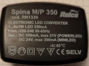

ich würde gern das Netzteil einer LED Tischlampe austauschen, weil es nach kurzer Zeit (ich vermute wegen Überhitzung?) abschaltet, aber es stehen 2 verschiedene Angaben auf dem Netzteil;
350mA max.21V
24V max.300mA

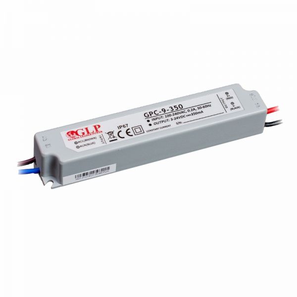

Je nachdem würde ich z.B. dieses Netzteil
https://led-profi.de/led-trafo-netzteil ... 9-350-ip67

Bin deshalb nicht sicher ob für die Lampe 300mA oder 350mA ok sind. Würde sich ein Konstantstrom-Netzteil mit 350mA automatisch auf die richtige maximal Spannung von 21V (wie auf dem Netzteil angegeben) einstellen?
Ohne Last messe ich am Ausgang des Netzteils 24V.
Für eine Beratung wäre ich sehr dankbar!
Mi, 06.07.22, 07:13
Hallo rottert,
Ja. Respektive auch auf weniger (z.B. 18V).
Kannst Du auch mal mit Last messen? Dann weißt Du genau, ob das Netzteil im Konstantstrom Bereich (Strom = 350mA, Spannung < 22V) oder im Konstantspannungsbereich (Spannung = 24V; Strom <= 300mA) betrieben wird.

Ich messe mit Last 17,8V und 350 mA. Ich würde daraus schließen, dass ich ein Konstantstrom-Netzteil brauche, das mindestens 18V abgeben kann, siehst Du das auch so?
Würde z.B. dieses hier passen?
Danke und viele Grüße!
Mi, 13.07.22, 08:24
Nicht mindestens 18 Volt sondern die 18 Volt müssen im Spannungsbereich des Netzteils sein. Das passt bei dem von Dir verlinkten.
Es funktioniert auch eine 350 mA Konstantstromquelle mit kleinerem Spannungsbereich, z.B. 15 bis 21 Volt oder 12 bis 24 Volt.

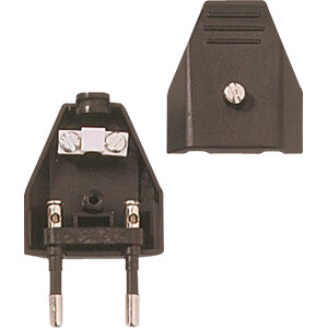

Ich wollte das neue Netzteil, aus dem ja Kabel rauskommen, auf der Primärseite mit einem Euro-Netzstecker versehen, wisst Ihr, ob das zulässig ist? Oder sind diese Netzteile nur für Installation zugelassen?
Netzteil mit losen Kabelenden
Euro Netzstecker
Euro Netzstecker

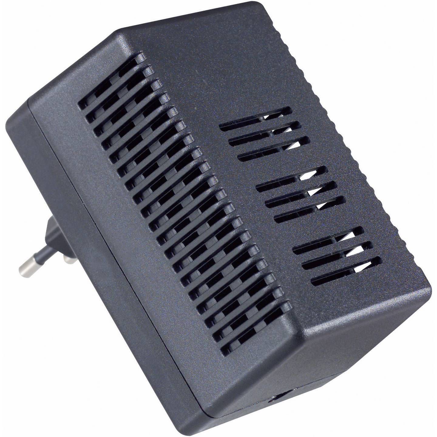

Alternativ würde ich ein physisch kleineres Netzteil nehmen und das in ein Leergehäuse mit Euro Netzstecker einbauen.
Leergehäuse
Leergehäuse
Hm... ist vielleicht die bessere Lösung.

Prinzipiell ist das zulässig. Mal abgesehen davon, dass bei 230V alles was über das Austauschen einer Glühbirne hinaus geht (also auch einen Stecker anschrauben) grundsätzlich nur ausgebildete Elektriker dürfen.
