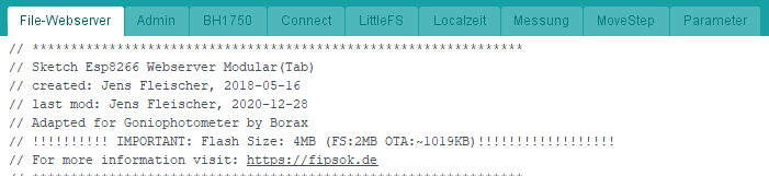

Habe heute mal eine erste Testmessung gemacht und dann versucht, die Datei in QLumEdit zu öffnen. Dabei kam eine Fehlermeldung "falsches Gamma-Ebenen Schema".
Auch RELUX hat bei der Datei gemeckert.
Können wir noch mal die Parameter abgleichen? So sieht es jetzt bei mir aus:
Abstand(cm): 45
Intervall(ms): 150
LDTSpeichern: 1
Lichtstrom(lm): 1000
Messbereich(°): 90
Microsteps (1-16): 2
MotorSteps/360°: 400
Startwinkel(°): -90
Symmetrie: 11
Ich meine, ich hatte nur die MotorSteps auf 400 erhöht, weil ich ja den 0,9° Motor habe.
Du hattest mir ja aber auch schon mal eine selbst erzeugte LDT geschickt, die ich sowohl in QLumEdit als auch in RELUX problemlos öffnen konnte.
JackyDean
Beiträge: 422
Fr, 03.06.22, 12:48
Hab den Fehler schon selbst gefunden. Der Startwinkel war negativ. Das geht natürlich nicht :-)
Jetzt passt es.

Fr, 10.06.22, 10:19
Generell benötigt man am Anfang der Messung immer den Winkel 0, damit man den Sensor erst einmal auf die richtige Höhe einstellen kann.
Das geht wohl am besten mit dem Tab 'Drehen' und dann 'BH1750' (der Tab 'BH1750' aktualisiert automatisch jede Sekunde; 'Drehen' aktualisiert die Lichtstärke nur nach einer Drehung)
