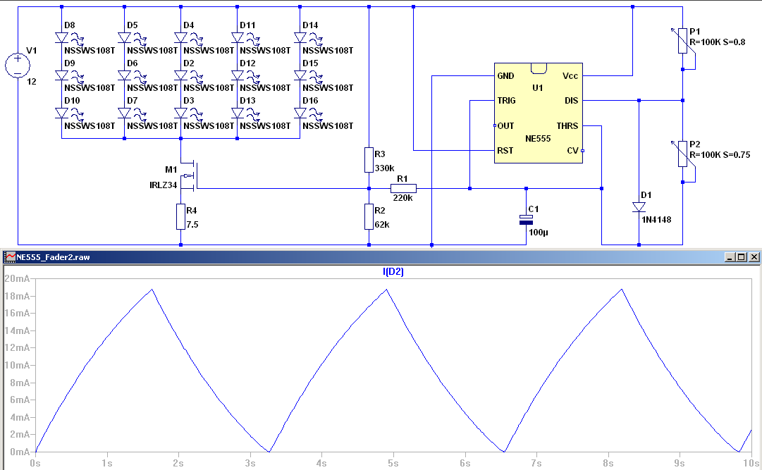

An R2 kann keine Spannung anliegen, wenn R2 nur zwischen Gate und Masse angeschlossen ist...
mershadies
Beiträge: 16
Registriert: Fr, 16.04.21, 23:56
Di, 20.04.21, 18:19
Ja irgendetwas stimmt nicht. Zur Kontrolle hab ich den mosfet mal umgedreht, dann sind die leds aus.
Wenn ich R2 kleiner mache blinkt die led nicht mehr. Wenn ich R2 entferne blinkt sie wieder. Wenn R2 größer wird blinkt sie auch.
Ich hab jetzt schon so viel ausprobiert, vllt liegt es ja doch an den knopfzellen.
Vllt auch am mosfet, weil es diese andere Variante ist. Ich fische im Trüben.
mershadies
Beiträge: 16
Di, 20.04.21, 18:38
Borax hat geschrieben: Di, 20.04.21, 18:13 An R2 kann keine Spannung anliegen, wenn R2 nur zwischen Gate und Masse angeschlossen ist...
Die Masse von R2 hab ich von pin1 vom ic. Den anderen Draht vom Widerstand hab ich auf pin2.
Ok, bin jetzt direkt am gate und an Masse. Ich weiß nicht warum, aber da messe ich die og Spannung.
R1 ist noch weg aus der Schaltung.
Di, 20.04.21, 18:56
Glaube ich nicht.
Bitte nochmal genau prüfen, ob der Mosfet richtig angeschlossen ist (alle Verbindungen zum Rest der NE555 Schaltung trennen - sprich R1 bleibt draußen).
Wenn man auf die Beschriftung schaut und die Anschlüsse unten sind, dann ist Links das Gate, in der Mitte Drain und Rechts Source.
Siehe z.B.: https://www.homofaciens.de/technics-phy ... ETs_ge.htm
Dann testen:
Nur R2 einsetzen (sagen wir mal 120K): Da darf an R2 keine Spannung messbar sein und die LEDs müssen aus sein.
R2 und R3 einsetzen mit R2 = 120K und R3 = 120K
Jetzt müssen die LEDs leuchten und an R2 etwa 6V anliegen. Dann mal langsam R2 verkleinern (oder R3 vergrößern) und nachprüfen, ob die LEDs dann dunkler werden.
mershadies
Beiträge: 16
Di, 20.04.21, 20:17
Borax hat geschrieben: Di, 20.04.21, 18:56
Glaube ich nicht.
Dann testen:
Ok, kann ich so bestätigen. Spannung bei 5,6v schwankend. R3 auf 150k und die leds sind sehr dunkel.
mershadies
Beiträge: 16
Di, 20.04.21, 21:30
Juchuuu :) jetzt klappt es. Ich hatte die Widerstände falsch auf dem Brett gesetzt.
Mit R1 220k, R3 raus und R2 100k faden die leds wie eine eins! Klasse, echt klasse.
Der Hinweis das R2 keine Spannung haben kann hat geholfen. Vielen Dank Borax!
Mi, 21.04.21, 07:19
Na also :D Gratuliere zum Schaltungserfolg!
