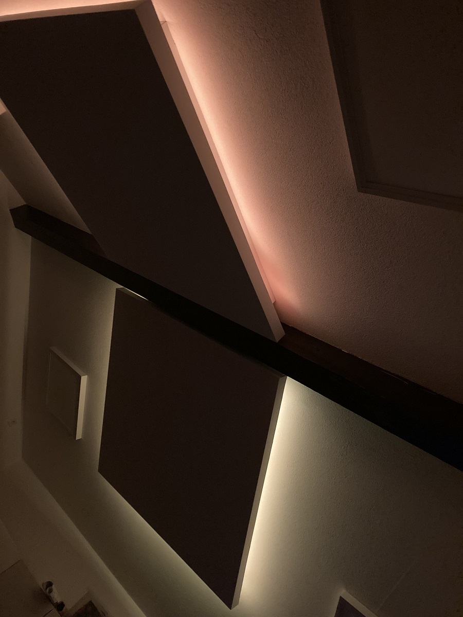

im Zimmer meiner Tochter habe ich zwei indirekte LED Streifen installiert.
Leider haben die beiden Seiten im Bereich gelb/rot starke Unterschiede in der Farbwiedergabe. Blau- & und Grüntöne sind identisch.
Farbunterschied (1).JPG (253.42 KiB) 27093 mal betrachtet
Die Streifen vom gleichen Lieferant (Conrad)/gleicher Artikel, aber zeitversetzt gekauft, da ich zuerst einen Testaufbau gemacht habe.
Kann es sein, dass unterschiedliche Chargen solche Unterschiede haben können? Oder könnte das Problem woanders liegen ? Pro Seite habe ich die drei Streifen über Lötverbindungen miteinander verbunden.

Je nach Qualität der LED-Streifen kann es da sichtbare Unterschiede geben, insbesondere wenn man zu unterschiedlichen Zeitpunkten kauft. Gute Händler geben das Binning mit an, z.B. SDCM<3 wäre ein recht guter Wert, bei dem es kaum zu sichtbaren Unterschieden kommen sollte. Da muss man schon größeres Pech haben, dass 2 Chargen an genau gegenüberliegenden Enden des Bins liegen.
Bei reinen Farben ist die Binning-Angabe eher nach Nanometer, also z.B. 5nm Toleranz, was definitiv sichtbar ist. Aber auch nicht so krass, wie oben in dem Foto! Es geht da um den Unterschied links rosa zu rechts gelb-weiß, ja? Habe jetzt keinen kalibrierten Monitor hier, aber so ein Unterschied ist alles andere als normal und wo eher so im Bereich 20 - 30nm. Kann man rechts da überhaupt auch rötliche Töne einstellen? Wenn nein, vielleicht mal prüfen, ob dort nicht immer Grün mit leuchtet, obwohl nur Rot angesteuert wird. Also ob es da einfach eine Lötverbindung gibt, wo keine sein sollte.

Das reine Rot, Grün, Blau ist identisch zwischen den Seiten. lediglich die Farbmischung Richtung Gelb hat auf der einen Seite einen viel höheren Rotanteil. Auf dem Bild werden die Farben leider nicht korrekt wiedergegeben.
Das sollte eher gelb sein, die andere Seite ein tiefes Orange...

ich habe jetzt nochmals verschiedene Sachen durchgeprüft, u.a. auch die Controller untereinander getauscht. Es ist wirklich so, dass die LED Stripes unterschiedlich sind. Die rote Farbe ist an einer der beiden Seiten dominanter bzw. heller. mit dem bloßen Auge an der LED kautm zu unterscheiden, in der Farbmischung ist der Unterschied unverkennbar. Ich werde wohl damit leben müssen.
Für alle, die solch ein Projekt planen, achtet bitte darauf, dass eure LED aus der gleichen Charge kommen.
