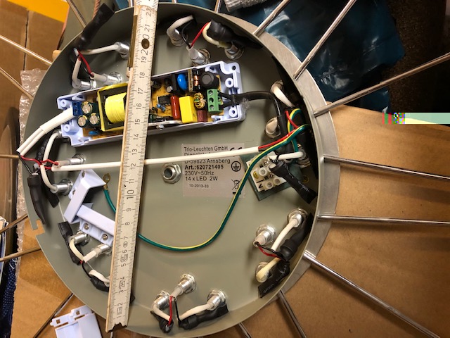

Die Abmessungen vom Power Supply sind 15.5x4x3.5 und es ist in der Lampe verbaut, sie ist nicht dimmbar.
Die Lampe habe ich momentan nicht daheim, deshalb kann ich die maximal möglichen Massen für einen Ersatzartikel erst am Wochenende ermitteln, ich denke es wird da kaum Platz für ein grösseres Teil sein.
danke für eure Rückmeldungen.

Wenn ich richtig gezählt habe, hat Deine Lampe 14 Leuchten.
Ich denke, dass in jeder Leuchte nur eine Led drin ist.
Weiße Leds haben bei 550mA eine ungefähre Vorwärtsspannung von 3,2V.
14 Leds x ca. 3,2V = ca. 44,8V.
Falls das neue Netzgerät etwas länger sein darf.
Länge des Gehäuse: 162,5mm.
An den Stirnenden kommen die Kabel mit einem Knickschutz heraus, sodass ca. 3cm mehr Platz benötigt wird.
Die Gesamtlänge vergrößert sich auf ca. 22cm.
Breite: 43mm
Höhe: 32mm
Datenblatt (PDF, 4 Seiten englisch). Die Abmessungen findest Du auf Seite 2.
Alle Links zu Reichelt:
Meanwell LPF-40D-54 (32,4 - 54V @ 0,76A --> dimmbar: 100k = 100%) --> 29,60 EUR.
Widerstand 140 kiloOhm @ 1% Toleranz --> 0,08 EUR.
Widerstand 150 kiloOhm @ 1% Toleranz --> 0,08 EUR.
zuzüglich Versandkosten.
Am Ausgang befinden sich 4 Kabel:
Rot = Led+,
Schwarz = Led-,
Blau = DIM+,
Weiß = DIM-
Die beiden Widerstände werden parallel an das blaue + weiße Kabel angeschlossen (Richtung egal). Dafür kannst Du eine 2er Lüsterklemme verwenden.
Durch das parallelschalten der Widerstände ergibt sich ein Gesamtwiderstand von 72,414... kiloOhm.
Der Strom der Konstantstromquelle verringert sich damit auf 0,76A / 100k x 72,414...k = 0,55034...A --> 550,34mA.
