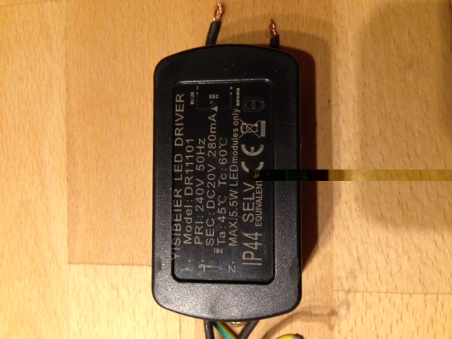

Ich bin auf der Suche nach einem LED Treiber für meine Aussenleuchte. Nach langer Suche im Netz konnte ich leider nichts passendes finden und bin so auch auf dieses Forum gestoßen. Kann mir jemand ein passenden Treiber zu diesem nennen der auch für den Außen Einsatz gedacht ist:
Model DR11101
PRI 240 V 50 Hz
SEC DC 20V 280 mA
Max. 5,5 W

Ich hab schon versucht ein Bild einzustellen, aber die Datei ist leider zu groß. Die Lampe hat eine fest verbaute LED.
Zusätzlich steht noch drauf Ta 45 C Tc 60 C Max. 5,5 W LED Modules only

Hier jetzt ein Bild von dem defekten Treiber.
Würde auch dieser Treiber passen, der scheint mir besser für den Einsatz außen:
https://www.ebay.de/itm/AC-85-265V-bis- ... SwhwpdSvE8

Nur der Ausgangsspannungsbereich passt nicht so richtig.
Das alte Netzgerät konnte max. 5,5 Watt leisten.
5,5W / 0,28A = 19,64V.
Der neue Ledtreiber sollte auch einen Ausgangsspannungsbereich haben, der kleiner + größer als 19,64V ist.
Dafür würde das von mir verlinkte Netzgerät besser passer: 14-25V @ 0,3A
Das von Dir angefragte wasserdichte Netzgerät kann eine Spannung ab 20V liefern. Das ist zu hoch.
Und sollte die Leistung der Lampe weniger als 5,5 Watt sein, wäre die Spannung deutlich zu hoch.
Die Wasserdichtigkeit (IP66) ist nicht erforderlich, da das Lampengehäuse, wo dieses Netzgerät eingebaut wird, schon wasserdicht ist.
Man zieht doch auch keinen wasserdichten Pullover an, wenn man eine wasserdichte Regenjacke an hat.
Oder wasserdichte Socken beim Tragen von Gummistiefeln. Doppelt gemoppelt hält nicht besser.
Schaden tut es allerdings auch nicht.
