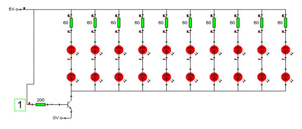

Ja, ist möglich. Dann brauchst du einen stärkeren Transistor. Der BC-548 schafft nur 100 mA.
Pro Led-Reihe 2 Leds = 20 mA, 10 davon = 200 mA.
Ich empfehle dir den BC338-16 (schafft max. 500 mA) also noch genügend Luft.

Zur Verdeutlichung noch ein Bild:
Sobald 5 Volt an der 1 sprich am Basis-Pin anliegt, schaltet der Transistor und die Leds leuchten, im Bild Basis-Pin mit 5 Volt verbunden:
Den Ausgang deines Microcontrollers hängst du an der 1 im Bild (sprich vor an dem Widerstand des Basis-Pin des Transistors). Dann sieht es so aus:
Bitte denke daran, dass du andere Widerstände verwenden musst und zwar angepasst an deine Leds!
