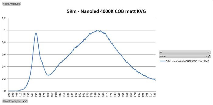

Fr, 24.05.13, 11:24
Moin moin,
Also irgendwie klappt es leider immer noch nicht.
Ich hab mal mein Spectrum
angehängt und direkt auch die SPD
Als X Y Z Werte kommen bei mir diese Werte raus:
X=82,255977
Y=79,67121642
Z=44,26403126
Sind diese vielleicht schon total off? Rechnung
X= Summe [SPD(lamda)*xfunction(lamda)]
Die funktionen hab ich auch mal angehängt. (1nm Schritte)
dazu sind dann dies die xy Werte x=(X/X+Y+Z)
x=0,3990
y=0,386
n=(x-0,332)/(0,1858-y)
n=-0,334
und somit CCT =(437*n^3)+(3601*n^2)+(6831*n)+5517
CCT:3622
Das passt ja noch recht gut.
Aus diesen XYZ Werten nun L*a*b
über:
ref_X = 95.047
ref_Y = 100
ref_Z = 108.883
var_X = X / ref_X 'ref_X = 95.047 Observer= 2°, Illuminant= D65
var_Y = Y / ref_Y 'ref_Y = 100.000
var_Z = Z / ref_Z 'ref_Z = 108.883
var_X = var_X ^ (1 / 3) 'werte sind groß genug
var_Y = var_Y ^ (1 / 3)
var_Z = var_Z ^ (1 / 3)
CIE_L = (116 * var_Y) - 16 'Light Intensity
CIE_a = 500 * (var_X - var_Y)
CIE_b = 200 * (var_Y - var_Z)
L=91,53713749
a=12,95969746
b=32,98709368
Wenn ich nun mit den
Lab Werten von dem ersten Testsample #1 Altrosa, RGB: 178, 141, 134 rechne
L=61,86
a=12,92
b=9,06
komme ich auf ein deltaE=Wurzel ((L1-L2)^2+(a1-a2)^2+(b1-b2)^2)
deltaE=38,12138347
Was natürlich ein bisschen quatsch ist denn damit würde ich ein R1 bekommen von: R1=100-4,6*deltaE
R1=-75,358
Ich hoffe, das war so ausführlich wie möglich.
Jemand eine Idee?
(Wollte eigentlich das spectrum und die luminous functions auch als txt hochladen. Geht leider nicht.)
Danke Euch für Eure Hilfe.
Ciao FSG
die luminous functions die ich benutze
XYZ functions.jpg (25.51 KiB) 49270 mal betrachtet
eine von mir gemessene LED
Fr, 24.05.13, 12:11
R1=-75,358
Das wird schon richtig sein.
Im verlinkten PDF (meine 1. Antwort) steht nach der Gleichung folgender Text:
"Nach unten hin ist Ri nicht begrenzt und kann bei schlechter Farbwiedergabe sogar negative Werte annehmen."
fsg4u
Beiträge: 9
Registriert: Do, 23.05.13, 17:29
Fr, 24.05.13, 13:48
@ Achim,
danke für die wieder schnelle Antwort,
aber dann hab ich gerade für meine gemessenen 25 Produkte(unterschiedliche LEDs)
24 negative Werte für R1
Einmal sogar -234
Irgendwas ist in meiner Rechnung wohl noch falsch.
Ist 390nm bis 725nm vielleicht nicht ausreichend?
edit:
also das File ist echt super. Da kann ich einfach meine Spektren reinkopieren und ein bisschen anpassen. Und man kann die einzelnen Formeln gut nachvollziehen. In dem File komm ich auch auf normale CRI Werte um die 80
Vielen Dank! Muss jetzt nur noch ein wenig weiter messen(also von 360-840)
Vielen Dank
