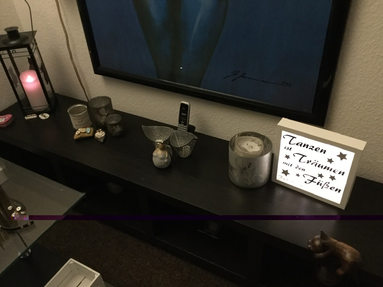

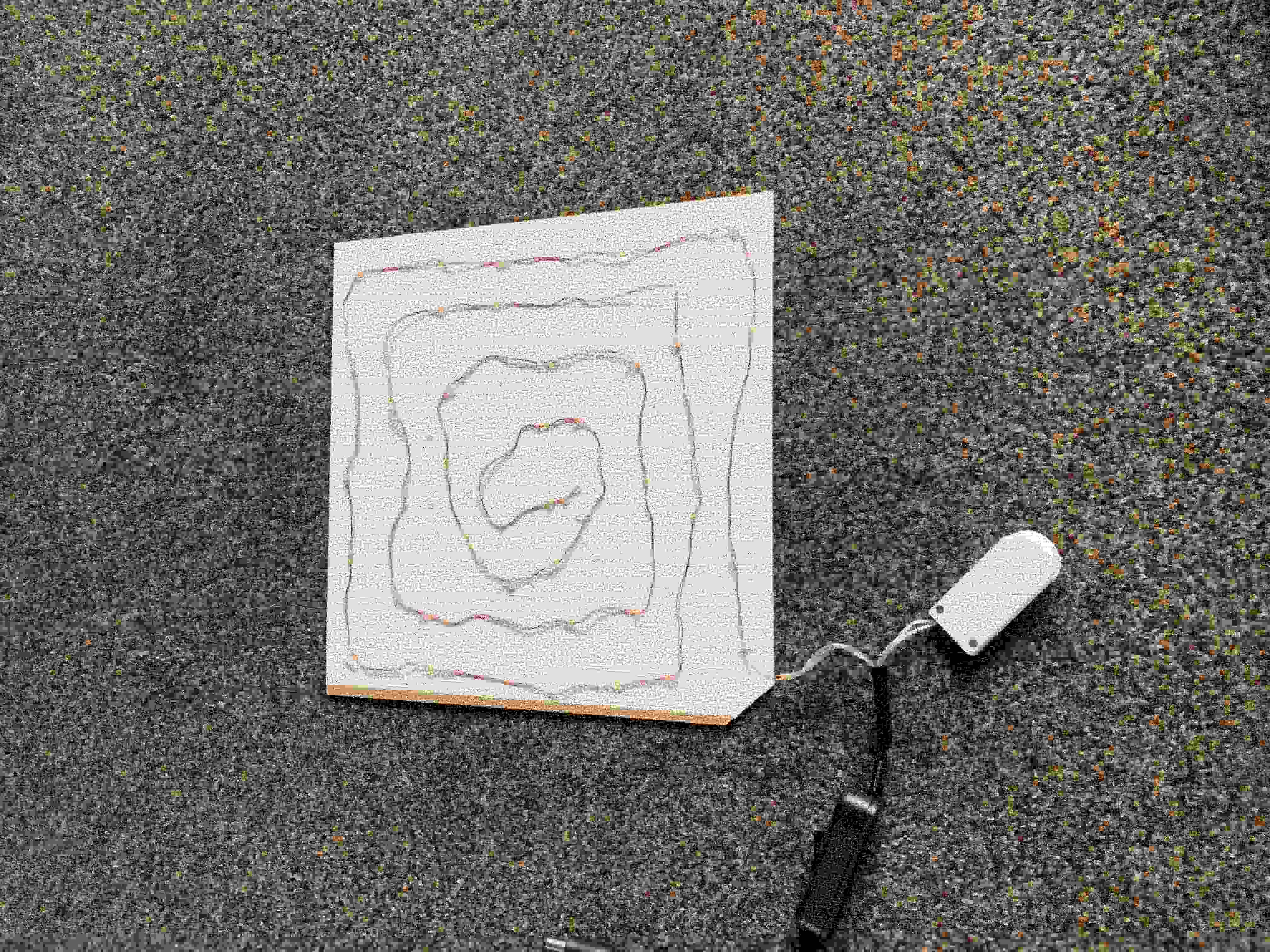

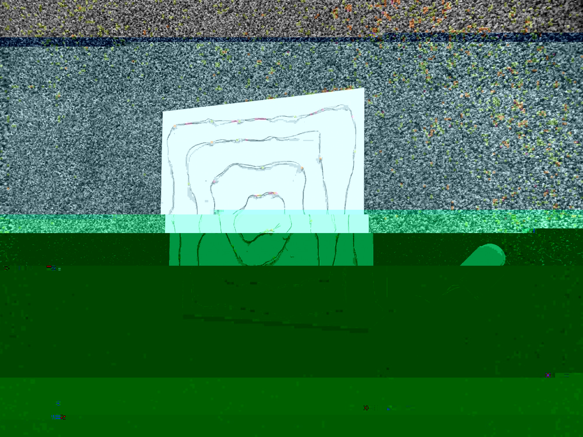

Jetzt hat meine Frau einen beleuchteten Bilderrahmen geschenkt bekommen. Stromversorgung sind zwei 2032 Knopfzellen (jeweils 3V).

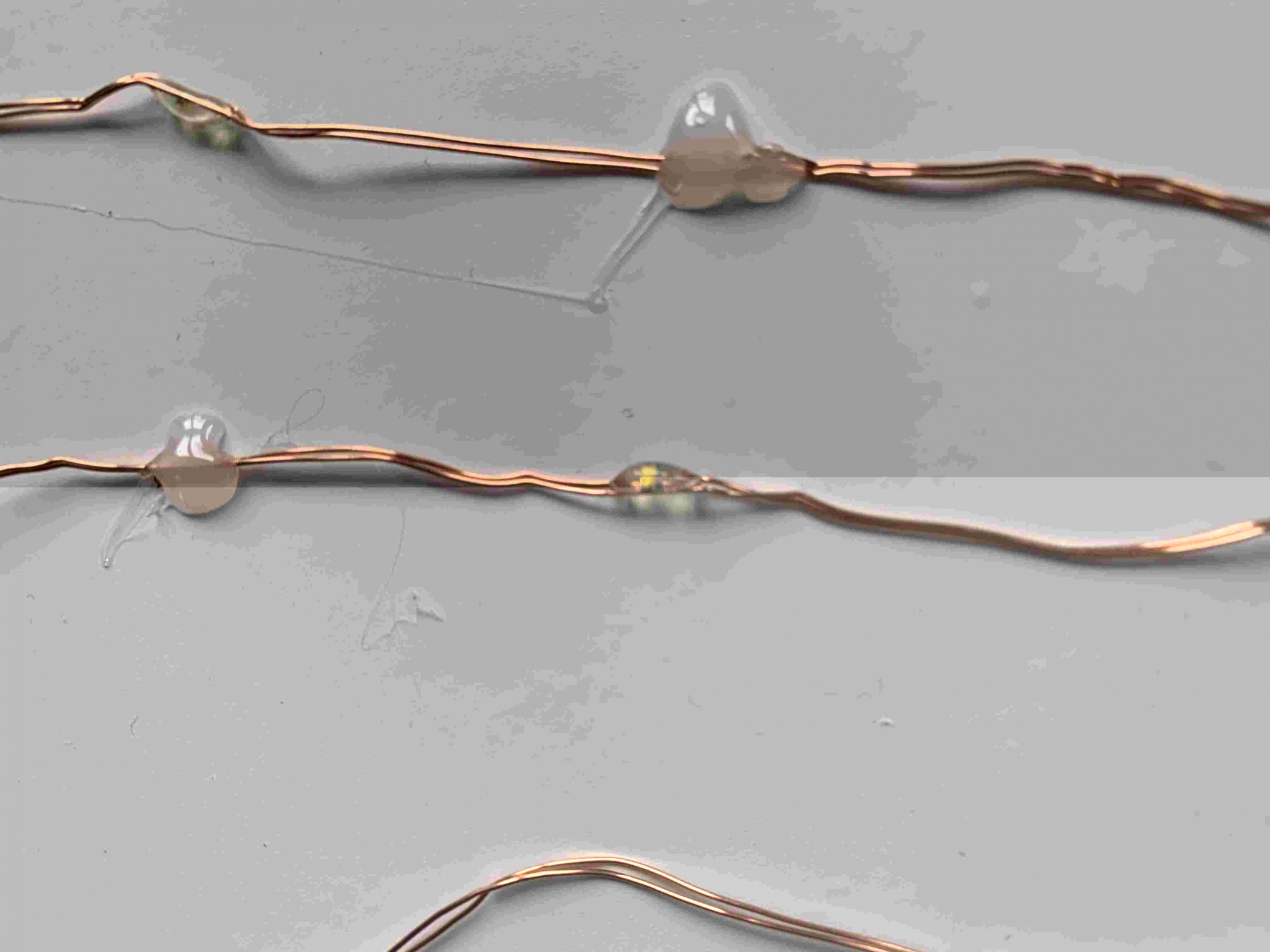

Es sind 20 dieser LED in Reihe geschaltet. Natürliche keine Typenbezeichnung.
Da habe ich jetzt eine Steckverbindung parallel zum Batteriehalter angelötet und wollte nun diesen Bilderrahmen wiederum parallel an das Steckernetzteil anschließen.
Also über den einen Strang 5V durch 4 Dioden auf 3V reduziert Richtung LED-Kerze.
An den zweiten Strang die 5V an den Bilderrahmen.
Beide für sich angeschlossen leuchten auch einwandfrei. Im Parallelbetrieb allerdings leuchtet die Led-Kerze für einige Sekunden mit und geht dann aus. Der Bilderrahmen leuchtet allerdings weiterhin und genau hier bin ich ausgezählt.

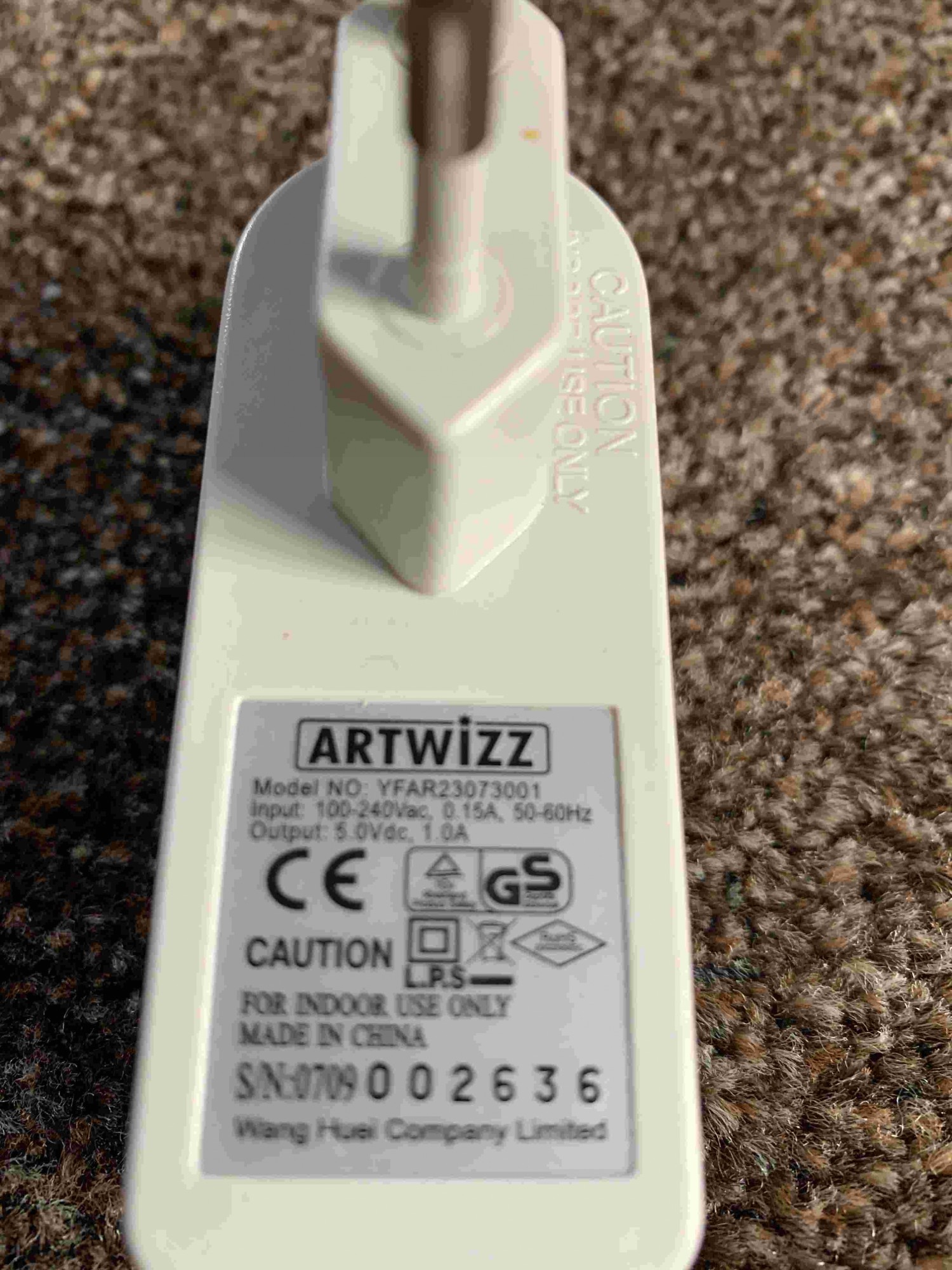

Warum ist das so? Das Steckernetzteil liefert sekundär (lt. Aufschrift) 5V und 1A.
Ich kann mir nicht vorstellen, dass die 1A für beides zusammen nicht ausreichen sollte, aber vielleicht liegt hier genau mein Irrtum.

Ich glaube nicht, dass der Bilderrahmen mit 6V läuft. Für weiße Leds passen 3V besser.
Die beiden 3V Knopfzellen waren wahrscheinlich parallel geschaltet, wodurch deren Kapazitäten eine doppelt so lange Laufzeit bereitstellen konnten (gegenüber nur 1 Stück 2032). Wird die Lichterkette mit 5V betrieben, kann der Strom durch die Leds drastisch erhöht sein. Da das Netzgerät aber nur max. 5W liefern kann, bricht die Spannung ein, und die reicht dann nicht mehr für die Led in der Kerze.

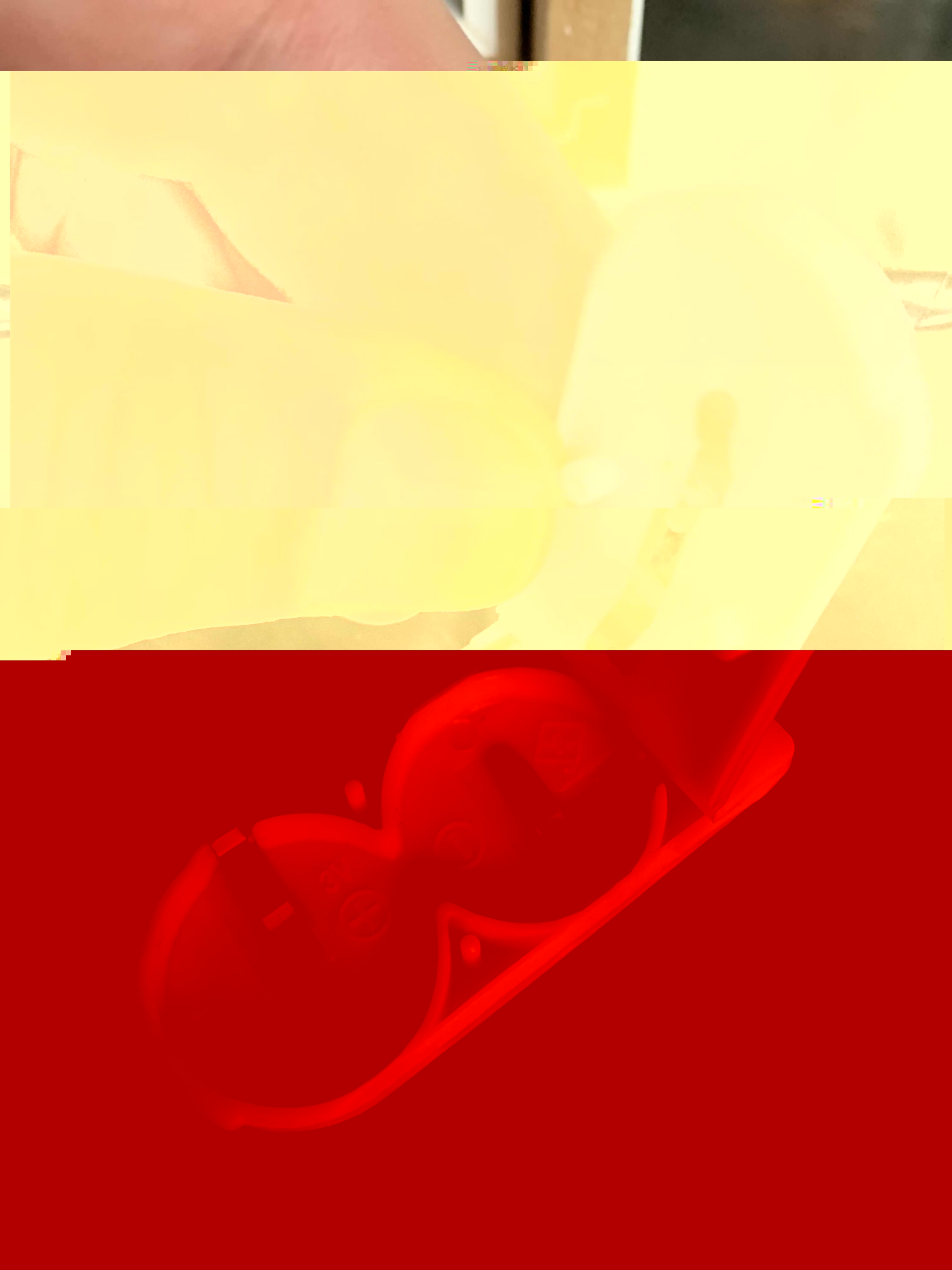

Kannst Du bitte noch ein Foto vom Batteriefach im geöffneten Zustand machen?
Die Kontakte (wo die Batterien ein-/angelegt waren) sollten sichtbar sein.
Keine Ahnung, ob man dann sehen kann, ob die Batterien in Reihe oder parallel betrieben wurden.

Du hast Recht: Es läuft doch nur auf 3V und die Batterien sind in Reihe.
So hatte ich es zunächst auch verbaut und beide Verbraucher parallel hinten den Dioden angeschlossen. Es war schon Spät am Donnerstagabend und als ich die Problematik feststellte, hatte ich am Freitag in der Firma das Batteriefach des Bilderrahmens falsch interpretiert und kam, warum auch immer, auf die Idee, er liefe auf 6V. Nachmittags dann alles umgelötet, wie ich es im Eingangspost beschrieben hatte.

Die 5 Volt am Bilderrahmen sind ok, dessen Batterien sind in Reihe geschaltet. Er läuft also mit 6 Volt.
Ich betreibe weiße LEDS öfter am USB, jeweils 2 in Reihe. Ohne weitere Elektronik oder Strombegrenzung geht das gut da der Abstand zum steilen Teil der Durchlasskurve ausreichend groß ist. Die LEDS leuchten halt nicht mit der Nennstärke.
Ich gehe davon aus, dass eine Diode zu viel im Strang zur Kerze ist.
Messen der Spannung an der Kerze könnte diese Annahme bestätigen oder widerlegen.

Grummelgrummelgrummel - bin ich blöd!!! Natürlich sind es doch 6V die der Bilderrahmen haben möchte. Die Batterein sind ja, wie ich schrieb, genauso in Reihe geschaltet wie die beiden AA in der Kerze.

Dafür ist gerade der Bilderrahmen abgeraucht. Warum auch immer.
So, 01.12.19, 16:04
Was meinst Du mit abgeraucht?
Ist eine LED geschossen oder ist nur eine Verbindungsstelle offen oder ist dort eine (Dimm-) Elektronik eingebaut?
So, 01.12.19, 17:39
Ich sehe auf den Fotos nirgendwo einen Widerstand zur Strombegrenzung.
Ich gehe mal davon aus, dass der recht hohe Innenwiderstand der CR2032 als Strombegrenzung genutzt wurde.
Das Netzteil hat einen sehr niedrigen Innenwiderstand. Dadurch hast Du einfach einen viel zu hohen Strom durch die LEDs geschickt.
Die leuchten dann zwar recht hell, dafür aber nicht allzu lange. :D

Abgeraucht im Sinne von Durchgebrannt. Brutzel, Qualm, Stink. :D
Eine (Dimm-) Elektronik kann ich nicht ausmachen. Ist ja nur das Batteriefach und der Ein-/Ausschalter.

Stimmt. Da ist auch sonst nichts verbaut. Die LEDs waren wirklich sehr hell, aber die Zeit eine Sonnenbrille zu holen hat ich in der Tat nicht ausgereicht. :lol:
Wäre das mit dem niedrigen Innenwiderstand das Verhalten beim Parallelbetrieb?
Spannung in der Parallelschaltung ist ja in beiden Zweigen gleich.
Der Widerstand kleiner als der kleinste Einzelwiderstand.
Wenn jetzt die Lichterkette eh schon einen sehr kleinen Widerstand hat und durch die Parallelschaltung sich noch verkleinert, dann müsste ja für einen moment fast der Maximalstrom als Kurzschlussstrom geflossen sein, falls ich mich recht erinnere. Vielleicht schreibe ich aber auch Quatsch. Oder aber doch die 1A, ohne Strombegrenzung, als ich die Lichterkette alleine und direkt an die 5V angeschlossen hatte.
Im Parallelbetrieb hat der zweite Zweig vermutlich das Durchbrennen verhindert, aber es war nicht genug Power mehr da, wie Sailor vermutet hat.
Ich habe jetzt hier eine Ersatzlichterkette bestellt, welche wohl den gleichen Aufbau hat.
Hast Du einen Tipp, wie ich eine Strombegrenzung dafür hinbekomme?

Nein, der Innenwiderstand ist unabhängig von der Betriebsart.
Bei der Kerze haben die Batterien bereits einen relativ niedrigen Innenwiderstand. Es muss daher in der Kerze bereits eine Strombegrenzung vorhanden sein. Deshalb ist der Betrieb der Kerze am Netzteil mit Dioden kein Problem.
Hierzu sind 3 Messungen erforderlich:
Zunächst misst Du die Ausgangsspannung am Netzteil. Dabei schließt Du am Besten als Grundlast die Kerze an. Die gemessene Spannung notierst Du als U1.
Anschließend schließt Du die Lichterkette an das Batteriefach mit den beiden CR2032 an und misst die Spannung an den Anschlüssen des Batteriefachs. Bei Verwendung von frischen CR2032 solltest Du vor der Messung etwa 5 Minuten warten, damit sich die Spannung auf normale Betriebsbedingung stabilisieren kann. Diese Spannung notierst Du als U2.
Abschließend öffnest Du eine der beiden Leitungen am Batteriefach und schaltest das Messgerät in der Betriebsart Strommessung, 200 mA, zwischen Kette und Batteriefach. Wenn der angezeigte Wert kleiner als 20 ist schaltest Du den Messbereich auf 20 mA. Den gemessenen Strom notierst Du als I.
Jetzt kannst Du den erforderlichen Widerstand berechnen:
R = (U1-U2) / I
Beispiel:
U1 = 5,1 V
U2 = 3,9 V
I = 27 mA = 0,027 A
(5,1 V - 3,9 V) / 0,027 A = 1,2 V / 0,027 A = 44,4 Ohm
Der nächstgelegene Normwert über dem errechneten Wert ist 47 Ohm.
Der korrekte Strombegrenzungswiderstand wäre dann also ein 47 Ohm Widerstand mit 0,25 Watt Belastbarkeit oder höher. (Üblich wären 0,25 W oder 0,6 W)

So, Lieferung ist längst eingetroffen und heute habe ich die Messungen gemacht:
U2 nach 5 min: 2,59V
I direkt nach einschalten ca. 0,080A, geht schnell Richtung 0,025A
I nach 5 min 0,0148A und nimmt weiter rapide ab.
Demnach wäre es 5,2 V - 2,59V = 2,61V / 0,027A = 96,6666666667Ohm also 100 Ohm
Wenn keiner Widerspricht, würde ich es am WE so ausprobieren.
LG Michael
Fr, 06.12.19, 18:50
Die 0,027 A waren in meinem Post nur ein Beispiel. Du solltest schon den gemessenen Wert verwenden.
Da sich der Wert schnell verändert, solltest Du einfach einen mittleren Wert verwenden, z.B. 20 mA:
2,61V / 0,02A = 130,5 Ohm
Ein Normwert in der Nähe wären 120 Ohm. Das ergibt einen Strom von:
2,61V / 120 Ohm = 21,75 mA
Damit sollten die LEDs dauerhaft betrieben werden können.

so, endlich die neue Lichterkette verklebt und den 120 Ohm Widerstand dazwischengelötet.
Nun läuft alles so wie es soll.
