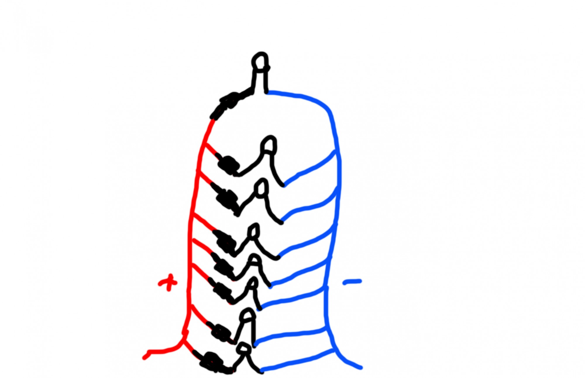

Habe ein Bild gezeichnet! Sorry für die unsachgemäße Schaltung!

Kann ich den nicht einfach ein 100 und 130 Widerstand zusammenlöten und das dann an die LED löten? Und das halt bei jeder einzelnen LED.
Geht auch, aber damit verbrauchst Du (bei den roten LEDs) unnötig viel Strom. Für die weißen LEDs reicht auch ein 130 Ohm Widerstand. Aber wie schon gesagt, mit einem größeren Widerstand leuchtet es länger (weil weniger Strom). Bei den roten LEDs könntest Du eben 2 in Reihe schalten (die brauchen dann 4V aber nicht mehr Strom als eine allein). Und dann z.B. einen 100 Ohm Widerstand vor die zwei LEDs.

ok, mit diesem Schaltplan, verstehe ich das in Reihe schalten......also 1 Widerstand und 2 Rote LEDs dahinter.
Super, dann werde ich das so wie Du es im Schaltplan gemacht hast, zusammen löten.
Ist auch besser auf dieser Art und Weise, da ich so nicht mehrere Widerstände aneinander löten muss.
