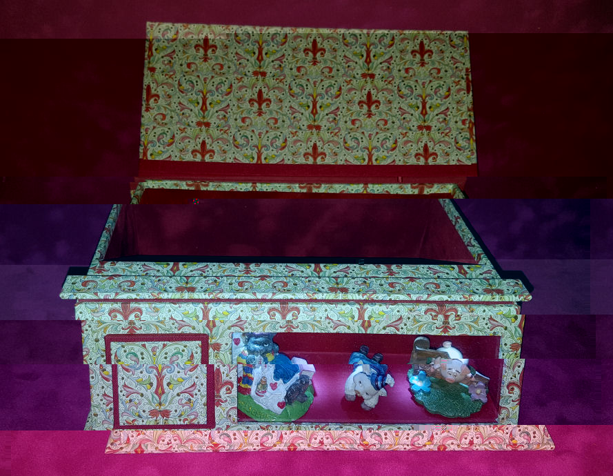

Ich beschäftige mich eigentlich mit dem Basteln von Designschachteln, die ich seit einiger Zeit mit LED's beleuchte.
Ein Foto habe ich zum besseren Verständnis angeschlossen.
Bisher verwendete ich max 6 weiß LED's, die ich pararell mit 1 Widerstand entweder mit einer 9V Blockbatterie oder 2 St 3V Knopfzellenbatterien betrieb. Aber je mehr ich mich im Internet einlese, umso verwirrter werde ich, ob dies mit nur 1 Widerstand wirklich ok ist.

Also wenn ich das richtig verstanden habe, kann ich bei meiner 9V Blockbatterie 2 Stk LED's weiß mit 3,2 V, 20 mA und einem Widerstand von 130 Ohm betreiben. Was mir jetzt noch unklar ist, wieviele dieser Stränge meine Batterie verträgt. ?
Ja. Hast Du richtig verstanden. Die Belastbarkeit von 9V Blockbatterien ist aber nicht berauschend. Bei einer Last von 100mA (das wären 5 Stränge a 20 mA was immerhin 10 LEDs wären) wird die Spannung schon recht schnell einbrechen. Sprich schon nach kurzer Laufzeit wird es merklich dunkler. Und die Gesamt-Laufzeit liegt bei wenigen Stunden. Wenn es um viel Licht geht, wären 3 AAA Batterien oder Akkus (isb. eneloop) besser geeignet. Die halten höhere Ströme aus. Auch Vorsicht mit den Reed Kontakten. Kleine Reed Kontakte halten auch nur wenig Strom aus (100mA sollten aber gehen).Also wenn ich das richtig verstanden habe...
