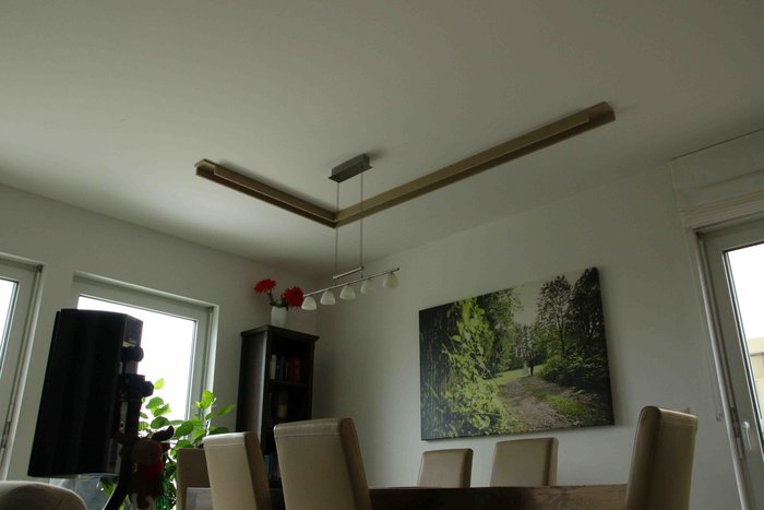

Die Tage bestellte ich alle Teile und ließ mir die Holzsegmente zuschneiden. Um die Wartezeit zu verkürzen legte ich schon mal mit der Fertigung des Rahmens los und schraubte ihn heute an die Decke.
Der Rahmen selbst ist 10cm breit und 7cm hoch. Die Ober- und Unterplatten sind 12mm stark. die Mitte 16mm. Wenn ich die Spanndecke ca. 1cm einsenke bleiben noch (hoffentlich gesunde) 6cm Luft zu den LEDs. Der Trafo wird in einem der kurzen Schächte verschwinden.
Inzwischen bin ich froh, dass ich die Spanndecke so stark geschrumpft habe. Es sieht jetzt schon jetzt sehr gut aus und passt zum Tisch, auf den Fotos kommt die Größe gar nicht rüber. Inzwischen bin ich mir sicher, dass sie über die halbe Wohnzimmerfläche gespannt viel zu wuchtig ausgesehen hätte. Die zweite Fläche kommt ja, wie bereits angedacht über den Couchbereich und wird um 50% breiter.
Ich halte Euch bei der weiteren Entwicklung auf dem Laufenden. Hoffentlich kommen die LEDs bald! :D

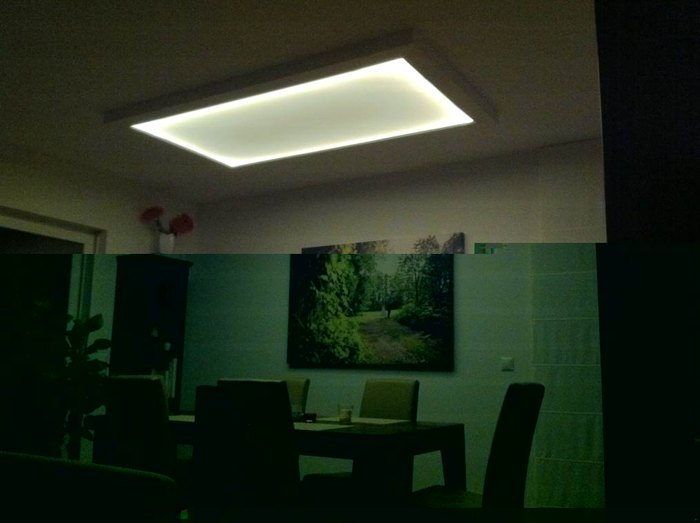

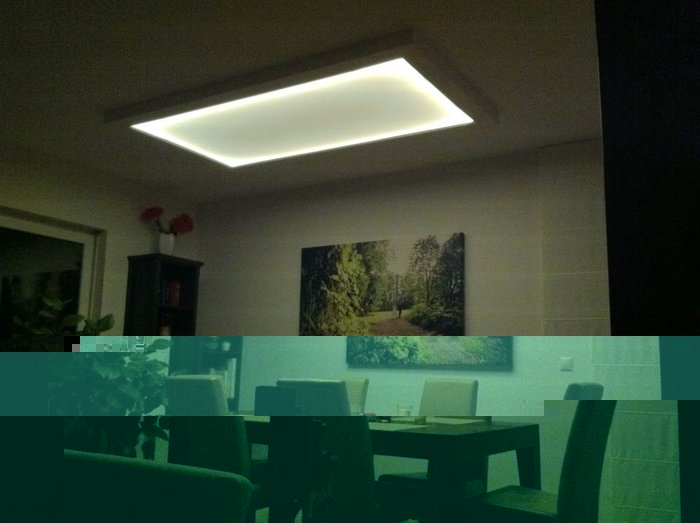

Inzwischen kamen die LEDs und der Trafo sowie die Fernbedienung und der Empfänger an. Nun folgte das Kürzen der Strips auf 6x 1,60m und das Verlöten derselben.
Dabei hat sich bestätigt, dass ich das Löten wirklich nicht gerne mache, aber es klappte. Dummerweise hatte ich zu dicke Kabel gekauft und die 3. Litze vergessen. Also die 3. Bahn dazugehängt. Dann löste sich noch eine Lötstelle nach dem Montieren, also Überkopf nachgelötet. Oh Mann, die Sache nervt langsam...
Nun aber ist alles montiert und wäre wirklich toll, wenn nicht:
- dieses ekliges Flackern wäre (nur bei "Halbgas", sonst ok)
- das Licht mit Ra70 zwar bei Neutrallicht passt, aber im Warmspektrum etwas zu wünschen übrig lässt ("Handkalt" vermutete es bereits). Es ist ok, könnte aber besser sein. Mal sehen, wie es mit der Spanndecke darüber wirkt.
Anbei die Fotos. Das Warmweiß ist lange nicht so kitschorange, das Bild täuscht.
Aktuell nervt mich das leichte Flackern und der Umstand, dass es nicht so gemütlich wie gedacht ist. Die niedrigste Dimmstufe ist noch immer einen Ticken zu hell. Ich habe inzwischen die 10m halbiert (läuft nun mit nur 5m), dann ist es besser. Wahrscheinlich werde ich einen 2. Kreis bauen und mit der Fernbedienung extra ansteuern. Oder ein paar "Abendessenspots" integrieren, mal sehen.
Übrigens ist der Trafo das 60W-Teil, das mir vom Hersteller das empfohlen wurde. Ich sollte eben nicht das 100W-Teil nehmen, um den Trafo im besten Leistungsfenster zu halten.
Was kann ich nun gegen das Flackern tun?
Gibt es andere, empfehlenswerte Hersteller für Warmweiss+Kaltweiss-Strips mit Ra>85?
