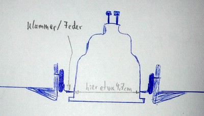

Ja, dort sehe ich aber leider nicht wie groß der Durchmesser unterhalb des "Sockels" ist, welcher ja bei dem Klemmsystem für den Halt verantwortlich ist. (Was bei dem jetzigen Leuchtmittel den Durchmesser von 4,7 cm hat, siehe Bild)

Mir scheint fast als sei die Leuchtmittelhalterung recht speziell. Die Federn halten das Leuchtmittel leider nicht an dem vorderen Durchmesser (der im Datenblatt genannte Durchmesser von 5 cm).
Hier mal eine Skizze vom Querschnitt des im Moment eingebauten Leuchtmittels.
Zum Einsetzen schiebe ich das Leuchtmittel einfach in die Öffnung, bis die Federn das Leuchtmittel halten. Wenn nun aber der Durchmesser hinter dem vorderen Durchmesser des neuen Leuchtmittls zu klein ist, würde das Leuchtmittel ja herausfallen.

OK, danke für die Messung, gute Idee.
Ich denke ich werde die dann einfach probehalber bestellen und hoffen, dass ich die Federn notfalls etwas verbiegen kann, damit das Leuchtmittel hält.

Di, 05.04.16, 12:12
Das ist bei GU10 kein Problem.
Es wäre kein Problem, wenn der Sockel fest montiert wäre.
Laut Bild (ein paar Beiträge höher) ist der Sockel aber eine fliegende Konstruktion. Das Kabel, an dessen Ende der Sockel montiert ist, wird mit 2 Fingern aus dem Loch herausgezogen, das Leuchtmittel aufbajonettiert und dann das Leuchtmittel in die Klemm-Halterung geschoben.

Mitlerweile sind die Leuchtmittel angekommen. Wie erwartet fallen diese durch die Federn. Glücklicherweise hat der Rahmen, in dem sich auch die Federbefestigung der alten Leuchtmittel befindet, doch eine nach vorne abschließende Kante, sodass eine FIxierung mittels Sprengring/Installationsdraht möglich ist. Das hatte ich bei der Besichtigung des Einbauorts übersehen. :)
