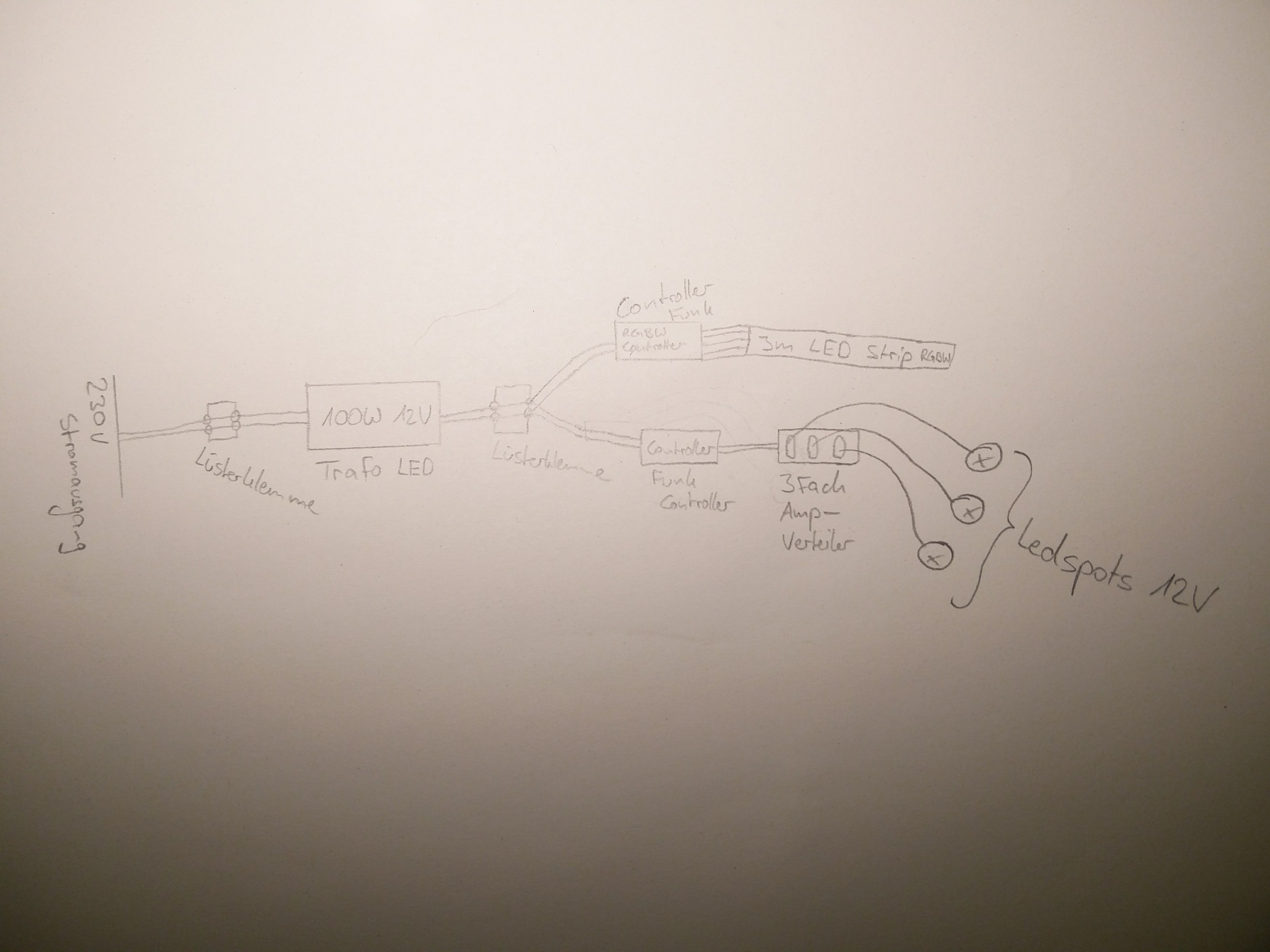

Also hey Liebe Ledhilfe Community ich hab jetzt schon einige Fragen über mein Lampenbauprojekt an euch gestellt und auch immer eine Antwort erhalten! Also ich bin jetzt ein Schritt davor sie zu bauen! Sie soll so ausschauen
Und ich hab jetzt mal per hand eine Skizze von der Zeichnung gemacht wie das glaub ich gehen müsste aber ich bin mir nicht ganz sicher deshalb frag ich jetzt nochmal
Kann ich einfach in die eine Lüsterklemme 2 Kabel rein stecken?
Kann ich das ohne Amp Verteiler eleganter lösen?
Funktioniert die Schaltung überhaupt?
Ich würde mich über eure Antworten freuen :D
Liebe Grüße Jojomaisi
Keine Ahnung, ob Du das kannst. Aber Du darfst es so machen.
Keine Einwände zum Schaltplan.
Ob die Schaltung funktioniert oder nicht, sieht man spätestens, wenn diese in Betrieb genommen wird.
Wenn alle Komponenten ordnungsgemäß arbeiten und die Verkabelung ordentlich gemacht wurde, sollten diese auch funktionieren.

Ja perfekt gibt es noch andere möglichkeiten das ohne den Amp verteiler anzuschließen?
Mi, 13.01.16, 03:05
Ja, Lüsterklemmen.
Solche gibt es für verschiedene Leiterquerschnitte.
1,5mm², 2,5mm², 4mm², 6mm², 10mm², 16mm²
Ebenfalls erhältlich (Google Bildersuche): Lüsterklemme mit Stecker.
Ein abgeschnittener Stecker hat aber ein paar Schönheitsfehler:
Diese Produkte sind von einer Rückgabe (zum Beispiel wegen Nichtgefallen) und Umtausch ausgeschlossen (Produkt wurde verändert).
Inwieweit die Gewährleistungsansprüche davon betroffen sind, ist unklar.

Wago klemmen könnte ich doch dann aich theoretisch benutzen!

Nicht nur theoretisch, auch praktisch! :D

Sorry das ist jetzt echt ne anfänger frage aber täusche ich mich oder hat die Wago Klemme (z.B
222) nur z.B. 3 eingänge und keine Ausgänge? wie soll das funktionieren?

In die Wagoklemmen kann man zwei oder mehr Drähte reinklemmen, die dann miteinander verbunden werden, es gibt da keinen Ein- und Ausgang. Wenn man also z.B. zwei Drähte hat (Plus, Minus), die getrennt verbunden werden müssen, braucht man zwei Klemmen.

Achso jetzt danke sprich ich kauf mir 2 Wago 5er klemmen und kann dann das statt den Amp verteilern einsetzen oder und dann in jeden anschluss 1 kabel rein! (1 ist dann frei)
