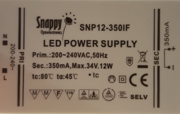

Ich habe mir eine LED Spiegellampe für mein Badezimmer gekauft. Folgende Infos habe ich dazu:
12 Watt
54 LED 3014
Netzteil: 350mA, Max. 34V 12W
(siehe Foto)

Aktuelles Netzteil
Aktuelles Netzteil

Hallo happychicken,
Ja. Kann man. Ist allenfalls ein mechanisches Problem (dimmbare Netzteile sind meist etwas größer).
Dieses Netzteil könnte man ggf. verwenden:
http://www.leds.de/LED-Zubehoer/Stromqu ... e-25W.html
Am Dimm-Eingang kann dann ein einfaches Poti angeschlossen werden (oder auch ein einfacher Widerstand - nachdem die passende Lichtstärke gefunden wurde).

Eine kleine Nachfrage hätte ich aber noch: Tausche ich dann mein aktuelles Netzteil mit dem beschriebenen Netzteil aus oder klemme ich das neue Netzteil dahinter?
So, 06.12.15, 00:31
Austauschen. Das alte muss raus. Dann das neue einbauen, LEDs anschließen und ggf. Poti anschließen. Dann kann die gewünschte Lichtstärke eingestellt werden. Dann entweder so lassen, oder das Poti durch einen festen Widerstand ersetzen.

Du brauchst dann noch ein Poti mit 100 KOhm linear.
