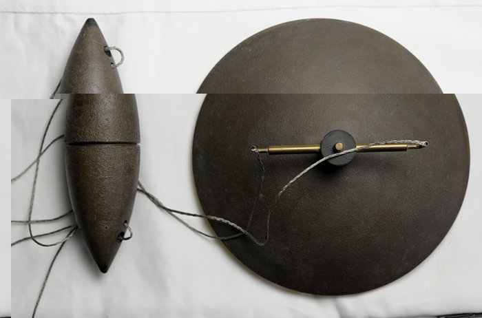

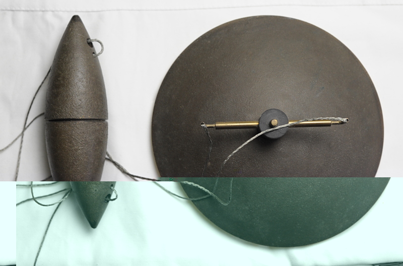

Hola,
ich will meine uralte, aber geliebte Tobias-Grau-Tai-Up-18 http://www.tobias-grau.com/shop/data/info/BB30-4.pdfvon Halogen auf umweltfreudliches LED umrüsten.
Der jetzige Trafo hängt im Deckenhalter und im Messing-Schrim hängt ein Stiftsockel-Halogen-Leuchtmittel. Der Strom, Gleichstrom, gelangt durch die Aufhämgung und ohne jede Isolierung oder Verklemmung vom Trafo zur Stiftsockel.
Meint Ihr, dass ist ohne Weiteres möglich?
Danke für etwaige Hinweise

Mo, 11.05.15, 16:11
Danke für die guten und anspruchsvollen Tipps!
Die Lampe war oder ist ohne Reflektor, zumindest war beim Kauf vor 20 Jahren keiner dabei. Der Reflektor ist eine Silberschale, die die Innenseite des Messingschirms ausgekleidet hätte. Ich habe diese Lampe noch als neuere Alu-Version (Tai-Up 20), da war alles dabei. Das Opalglas, das beim Absturz kaputt gegangen ist, habe ich durch ein anderes Milch-ähnliches-Glas ersetzt. Original bei Tobias Grau kostet das Glas ca. 80 EURO inkl. Versand. Das war es mir nicht wert. Das Licht ist nicht so toll, die Lampe hingegen gefällt mir gut.
Naja ich weiß nicht, ob ich die Umrüstung geregelt bekomme, nachdem was ich alles im Forum gelesen habe. So versiert bin ich leider nicht. Also keine Veralberung Eurerseits, sondern Überforderung meinseits.
Was zu bedauern wäre... [Quod erat dolerendum...] :-)
