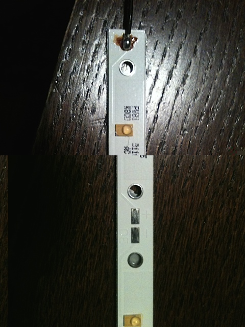

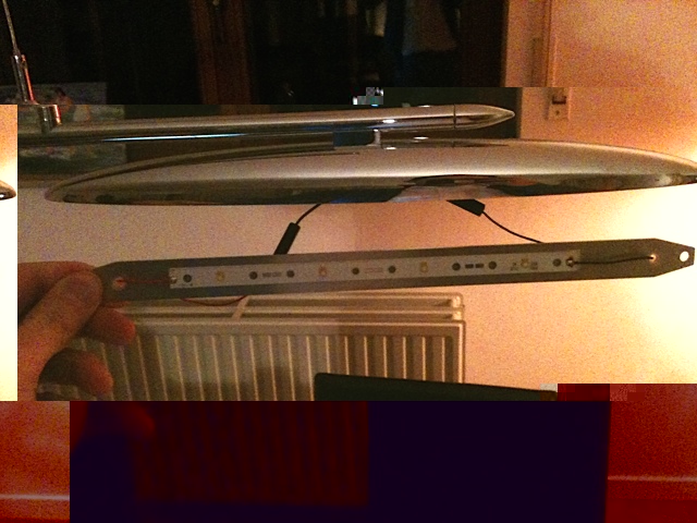

Mich würde mal das Bauteil interessieren, welches auf den Platinen unter einer Abdeckung angebracht ist.
Auch wenn man das Bauteil selbst nicht sehen kann, kannst Du davon bitte eine Nahaufnahme machen?

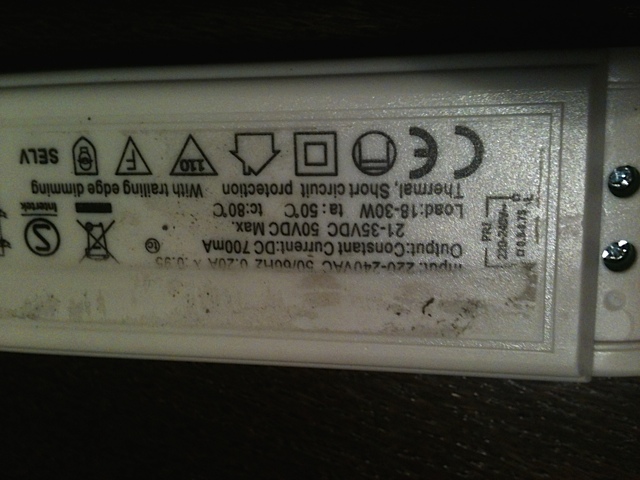

Falls das Netzteil, welches zuerst in der Lampe war, noch vorhanden ist, ein Bild von den technischen Daten wäre ebenfalls nicht schlecht.

Wie kommst du überhaupt darauf, daß du eine 700mA Konstantstromquelle brauchst ?
Was, wenn die Stromquelle auf den Stripes unter der Abdeckung steckt?
Könnte es sein, daß diese Stripes mit einer Konstantspannung betrieben werden?
Poste doch mal bitte die genaue typenbezeichnung der Bankamp Leuchte ...
Tom
Tom

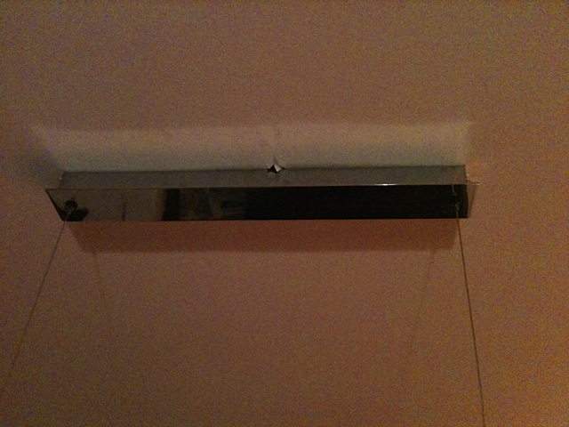

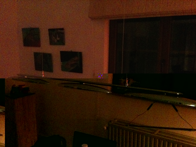

Hallo, entschuldigt bitte die lange Funkstille. Das Problem ist leider immer noch aktuell. Die Leuchte hieß Bankamp Jazz, Nr. 2821/3/02. Sie ist aber nicht mehr lieferbar und ich habe auch keinen Link gefunden. Aber ich hänge ein paar eigene Fotos an, auch von den LED-Streifen und dem Netzteil.
Jedenfalls sind auf den Platinen m.E. doch nur die LEDs, das was ich für ein abgedecktes Bauteil gehalten hatte, ist glaube ich nur ein Kontakt um etwas anlöten zu können. Sorry für die Irreführung.
Vielen Dank noch einmal für Eure Hilfe, Gruß, Caio
