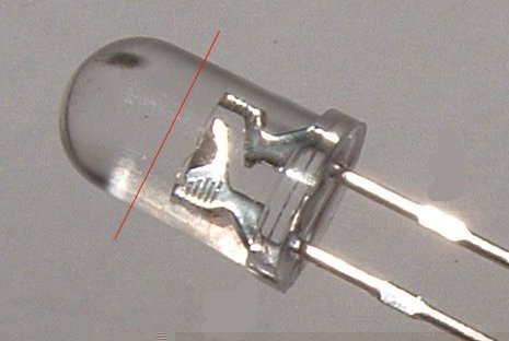

Es wird des öffteren gefragt, wie man den Abstrahlwinkel der 5mm LED verändern kann.
Man kann die Linse z.B. diffus schleifen oder abtrennen. Das gilt für auch für die 3mm, 8mm und 10mm LEDs
Wenn man die Linse köpft, sollte man nicht dichter als bis zum roten Strich gehen, damit man den Bonddraht nicht beschädigt.

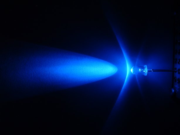

5mm LEDs mit intakter, geköpfter und diffuser Linse (mit 100er Schleifpapier bearbeitet)
LED mit intakter Linse

Wie köpfst du eigentlich deine LEDs? Ich habs mal mitm Seitenschneider versucht, eine zu köpfen, das sah ziemlich sch..ße aus.
Venga
Wohnort: Schleswig-Holstein
So, 14.09.08, 20:11
Ich hab´für den Dremel Clon kleine Diamanttrennscheiben. Damit kann man auch die Seiten bearbeiten, wenn die LEDs zu breit für das Plexi sind.
