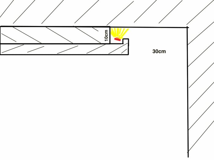

Denkt ihr das es im Raum deutliche helligkeitseinbusen gibt wenn ich die leds so wie im erstem Bild dargestellt ausrichte statt wie im zweitem ?
Denn schöner aussehen würde es wie im erstem Bild dargestellt , aber es soll ja auch noch hell genug sein.
1. so ausgerichtet das man kein direktes licht sieht.
2. so ausgerichtet das dass direkte licht genau bis zur Ecke Decke/Wand leuchtet. (Genau bis dorthin weils denke ich besser aussieht als der Übergang Schatten/direktes Licht irgendwo an der Wand.)
Danke.

In Bild 1 wird nur ein schmaler Streifen an der Decke produziert.
In Bild 2 wird deutlich mehr Fläche beleuchtet, der Raum dürfte entsprechend heller sein.
Umliegende Flächen (Wände) werden nur indirekt beleuchtet (hängt sehr stark vom Reflektionsgrad und dem Farbton ab, mit dem die Decke gestrichen wurde.).
Ok,
Habe ich schon vermutet, dann mach ich's so auch wenn's so wie am Bild 1 besser aussieht,
Die Helligkeit ist wichtiger.
Wand/Deckenfarbe ist normale Weiße Mineralfarbe.
Wäre was anderes sinnvoller? Sollte nur wenn das licht aus ist auch noch normal aussehen, also keine Silikonfarbe die schön glänzt.....
Gruß, Benji.

Und genau diese wirst Du im Raum niemals erzielen können. Maximal werden die Nischen und die Wände im oberen Bereich beleuchtet. Der Raum bleibt düster. Und die Decke noch mehr. Und eine dunkle Decke drückt (erzeugt ein Gefühl, als sei der Raum niedriger). Mit einer indirekten Beleuchtung kann man nunmal keinen Raum beleuchten.Die Helligkeit ist wichtiger.
Eine weiße Innenraumfarbe (samtartig matt) hat ungefähr den Weißton eines Blattes Papier (für den Drucker). Reflektionsgrad: ca. 75%. Die Farbe ist aber diffudierend. Das bedeutet, dass das Licht, welches auf eine Fläche trifft, nicht gerichtet abgestrahlt (reflektiert) wird, sondern in alle Richtungen verteilt wird. Und damit verliert es sich schon nach nur 1 Reflektion im Raum.
Man müsste entsprechend schon viele Nischen haben, damit das in alle Richtungen verteilte Licht wieder überlagert würde und somit eine Grundhelligkeit/Helligkeit schafft.
Bevor Du viel Geld für eine Beleuchtung ausgibts (die möglicherweise nichts taugt), solltest Du das mal mit einem 1m langen Stück Led-Leiste ausprobieren.
Einen besseren Reflektionsgrad hat eine hochglänzende Farbe.
Bei Bild 1 wird es einen überstrahlten Kranz geben, dazu die Hervorhebung der
Deckenstruktur und einen sichtbaren Schattenrahmen um den ganzen Raum.
Das indirekte Licht wird sehr stark reduziert.
Bei Bild 2 passiert ungefähr dasselbe. Der Kranz wird nicht so stark sein, aber
breiter, die Struktur der Decke wird noch stärker sichtbar, der Schattenrahmen
auch, dafür wird das Licht nicht ganz so stark reduziert.
Beides ist nicht mehr als eine Effektbeleuchtung. Oder eine Akzentbeleuchtung
der Deckenstruktur. Und natürlich Geschmackssache. Als Raumbeleuchtung aber
nicht sonderlich geeignet.
