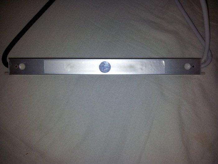

Das wird ja immer billiger
Würde mich doch interessieren, wie die aufgebaut sind, vielleicht kannst Du mal ein gutes Foto vom Innenleben machen,
falls Du sie kaufst.
Hans-Georg
Nach den elektrischen Daten zu urteilen spricht nichts dagegen.Kann man die oder die hier auch verwenden?
Hans-Georg
Hi Männers,
ja kein Ding, mach ich gerne. Is halt billigster China Quark aber das andere Zeug kommt ja auch alles dort her.....
