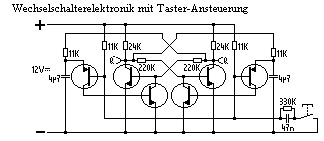

unoptanium
Beiträge: 475
Mo, 10.09.12, 04:50
Guten Morgen.
Diese Schaltung stammt aus einer Zeit, wo ICs noch
richtig Geld gekostet haben. (Heute sind ja 95% Versandkosten :-) )
Ist auch gut, wenn man keine ICs verwenden mag.
Die Bauteile sind nicht kritisch. Es funktioniert mit fast allen preiswerten Universaltransistoren.
Und wenn man bei den Widerständen / Kondensatoren den benachbarten Wert nimmt,
sollte die Welt nicht untergehen ;-)
Gruß, unoptanium
Mo, 10.09.12, 10:30
6 Transistoren für ein einfaches T-Flip-Flop (ohne Ansprüche auf Schaltgeschwindigkeit) halte ich für übertrieben...
2 Transistoren (+ 2 Dioden und Kondensatoren) tun es auch.
Beispielschaltung (incl. Sim):
Schaltung sieht man beim Runterscrollen...
V(n008) ist die Spannung am Taster S1 (0V = gedrückt); I(D4) und I(D3) ist der Strom durch die beiden LEDs.
