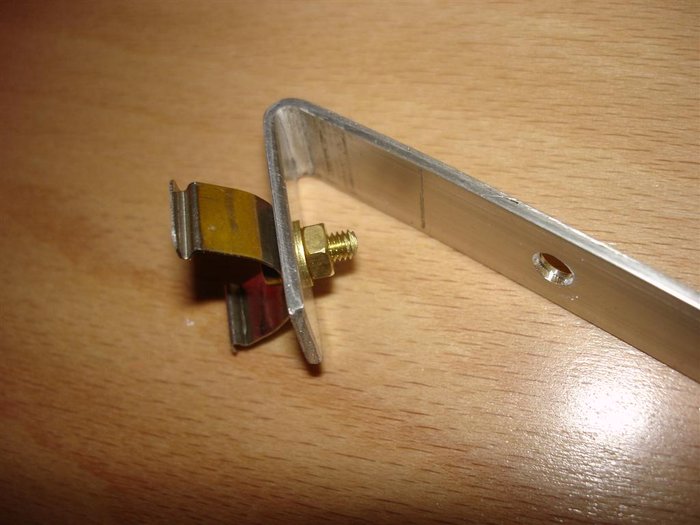

Ich nehme nun als Winkel abgeschnittene und gebogene Aluminium-Meterstäbe. Die könnte man notfalls noch weiß anpinseln, aber denke das geht auch so. Anstelle die Winkel direkt auf das Profil zu schrauben, nehm ich die mitgelieferten halbrunden-Clips, die man auf der Rückseite auf das Profil clippen kann.
Bin aber auch gespannt wie es aussehen wird! :mrgreen:

das mit den Aluwinkeln ist ein sehr gute Idee, damit sieht es sicher professionell aus. Bin auch sehr gespannt wie es aussieht. Wünsche bei der nächsten Party viel Spaß in der Küche, die in Sachen Licht sicher unschlagbar sein wird. Einen Nachteil hat das Ganze. Die LED-Beleuchtung macht süchtig. Ich habe auch in der Küche angefangen, dann kam das Esszimmer, dann die Kinderzimmer (die haben mir keine Ruhe gelassen) jetzt ist das Wohnzimmer an der Reihe und die Planung für Bad, Flure und Schlafzimmer läuft. :wink:

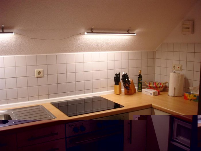

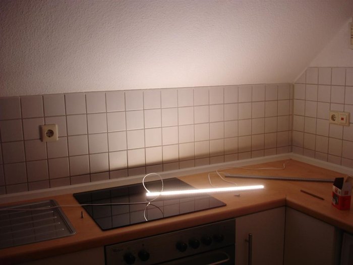

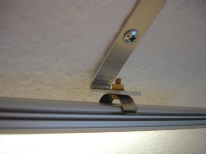

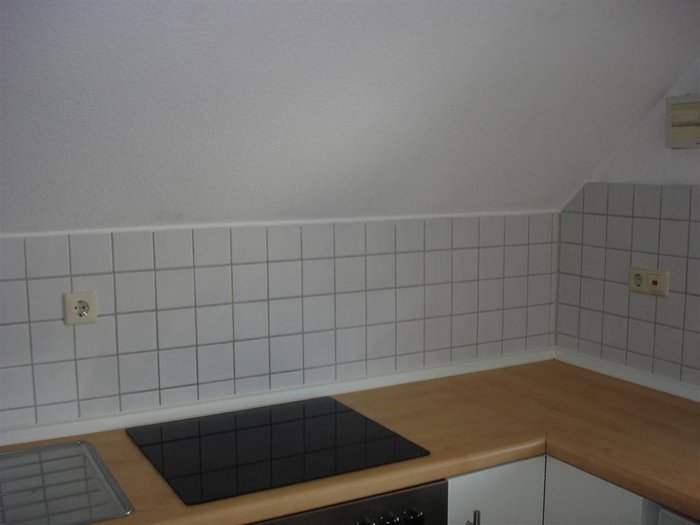

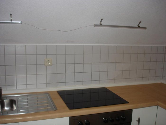

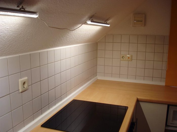

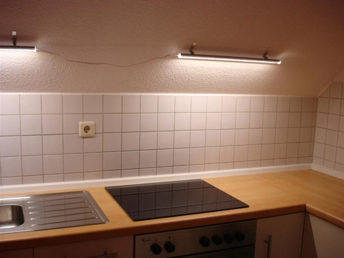

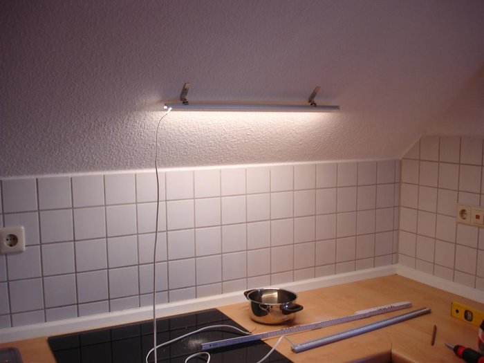

Ich habe die LED-Leisten nun angeschraubt und kann nur sagen :shock: Ein unglaubliches Licht, der totale Hammer. Im Vergleich zu vorhin, echt :mrgreen:
Die Kabel müssen natürlich noch sauber verlegt werden :lol: Anfangs hatte ich die milchige Abdeckung an einer Lampe dran, aber das Licht hat ziemlich geblendet und sah aus wie eine Leuchtstoffröhre. Die Klarsichtabdeckung blendet nicht und strahlt direkt auf die Arbeitsplatte. Am besten vorher entscheiden, weil einmal drangeclippt bekommt man das kaum mehr runter.
Den Aufbau habe ich ein wenig mit Fotos dokumentiert, falls es jemanden hilft :). Fast alle ohne Blitz und kommen dem Licht in Real recht Nahe.
Mit der bisherigen Lampe an der Decke:
Zuletzt geändert von heisenberg am Fr, 15.06.12, 22:56, insgesamt 1-mal geändert.

Fr, 15.06.12, 19:40
Hallo heisenberg,
echt klasse gemacht, sieht wirklich super aus, jetzt wäre da nur noch die Sache mit dem fliegenden Kabel.
Was könnte am man da tun?
Kabelhalter an der Wand ist die sinnvollste Möglichkeit. Dazu das Kabel etwas kürzen und dann mit Kabelhalter
http://www.conrad.de/ce/de/product/5422 ... Detail=005
oder mit einem Tropfen Heißkleber an der Schräge festkleben. So bleibst Du früher oder später mit einem Küchenwerkzeug oder sonst was am Kabel hängen und reist Dir im schlimmsten Fall eine Leuchte oder gar beide von der Decke. Dennoch ist das schon mal fünf Sterne wert, vor allem weil die Küche so toll aufgeräumt ist, so sah meine nur am ersten Tag aus, bevor ich eingeräumt hatte. :wink:
Mr. Fix-it
Ps es gibt natürlich noch andere Modelle von Kabelhaltern, einfach mal als Suchbegriff beim großen C eingeben.

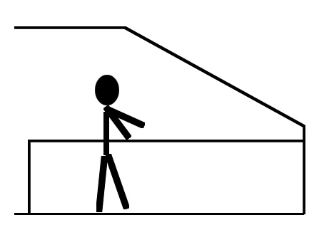

Dafür hab ich noch ein anderes Problem. Unsere Küche geht ein gutes Stück ums Eck, d.h. ich muss auch "Quer" zur Schräge irgendwie für Licht sorgen (Zeichnung anbei). Irgendjemand eine erhellende Idee? :?
Einbaustrahler fallen aufgrund des geringen Hohlraums bis zur Dampfbremsfolie (nur knapp 2,5cm) aus. Überlege entweder "Aufsatz"strahler zu basteln oder Leisten hintereinander Längs zur Schräge zu installieren. Also im Prinzip wie heisenberg, nur anstatt nebeneinander dann halt hintereinander. Sieht halt vielleicht auch nicht so prickelnd aus...
Edit: Anhang vergessen.

Super! :D
Das lose Kabel noch unter einem Alu-U-Profil verstecken, dann ist die Optik perfekt.

Sa, 16.06.12, 11:00
Für eine extrem flache Dachschräge würde ich ein Ultraslim-Panel (oder selbstgebaut) empfehlen. Das Licht wird flächiger als bei Leisten abgestrahlt.
Bei Selbstbauweise:
Das teuerste daran ist das Plexiglas Endlighten. Guckstu hier. Wenn die Alu- oder Kunststoffleisten um das Panel mit Silikon eingeklebt werden, ist es auch für eine Montage oberhalb von einem Spülbecken oder von Kochtöpfen geeignet.
