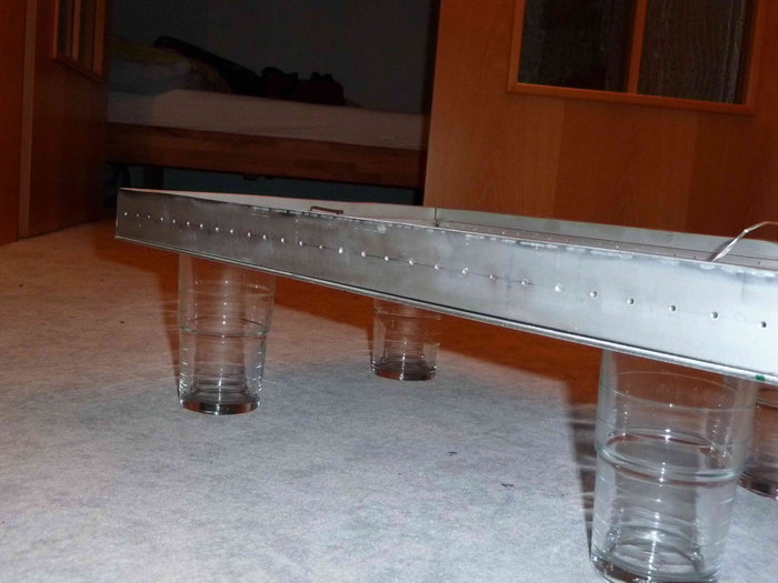

Ich schätze die Kühlung der LED´s ab und baue sie meist auf Alu-Profile aus dem Baumarkt. Damit bin ich bisher immer gut hingekommen.
Du hast ja schon Lüfter vorgesehen. Wenn der Luftstrom die Kühlflächen überall trifft, dürftest Du auch bei der Leistung keine Probleme bekommen. Der Aufbau sieht nach den Bildern zu urteilen recht gut aus.
Für die Lüfter würde ich noch eine Temperatursteuerung vorsehen mit dem Fühler (temperaturabhängigen Widerstand) an der gemessenen (oder gefühlt) wärmsten Ecke.

hab ein anderes Problem, hab schon ein paar selbergebaute Lampen im Einsatz. Die sind rein passiv gekühlt, der Kühlkörper hat eine Temp_max. von 60 C°.
Verbaut hab ich Cree MX-6, laut Datenblatt "Ambient Temperature" müsste noch alles im Grünen Bereich sein. Weiss nur nicht genau wie groß der Wärmewiderstand von den von Lumitronix ausgelieferten Star-Platinen ist. Denke der müsste schon ziemlich niedrig sein.
Ambient Temperatur heißt ja eigentlich Umgebungstemperatur, kann ich da den Kühlkörper so betrachten? Ist es vielleicht doch zu heiß?

So hoch komme ich mit der Kühlkörpertemperatur nicht. Selbst die LED bleibt im anfassbaren Bereich.
Mein "Temperaturfühler " ist der Zeigefinger der rechten Hand. Wenn ich damit direkt auf die LED drücke,sollte die Wärme auch nach 30 Sekunden noch aushaltbar sein. das dürften bei meiner "Hornhauteinstellung" etwa 55 Grad sein. Wohlgemerkt, auf der LED, nicht auf dem Kühlkörper. Damit liege ich aber weit unter den Spezifikationen. Die Temperatur könnte durchaus höher sein, aber dann streikt mein "Fühler".
Zur Messung der Temperaturen ist hierein interessanter Beitrag von Borax.
