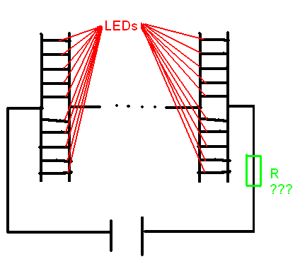

Ich würde die Schaltung jetzt so aufbauen aus Bequemlichkeitsgründen. Ist der Widerstand da richtig und wenn ja, wie groß sollte er sein?

Do, 28.09.06, 22:05
Leicht unübersichtlich das ganze, außerdem läßt es ne Menge Raum für Fehlinterpretationen zu
Also du willst alle 100 leds so ansteuern ? Oder sind hier nur 10 gemeint ?
ich würde es lieber so aufbauen
xxxxxxxxxxxx|10er Cluster Widerstand ( ca 10 bis 50 OHM)|
Stromquelle + 10er Cluster Widerstand ( ca 10 bis 50 OHM)| Stromquelle -
usw usw Im Grunde braucht jedes 10er cluster seinen eigenen Widerstand

Was ich mit dem Bild meine ist, dass ich 10 LEDs parallel anschließe und dann in Reihe die nächsten 10 parallel... USW. also dann 10 mal 10 hintereinander.
Ich machs auch nur, weil ich hier Leiterplatten habe mit Streifenraster. Und so lässt sich das Ganze recht kompakt basteln. Der Nachteil ist nur dass so 10 Stück auf einmal abrauchen (Stimmt glaub ich so nicht). Ich überleg mir mal was alternatives ;)
