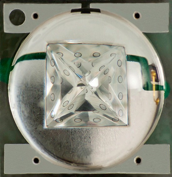

Und wenn ihr mal eine Pseudo-Schwarzlicht-Lampe auf LED-Basis bauen wollt oder es vielleicht eines Tages Remote-Phosphor als Meter/Plattenware zu kaufen geben sollte, gibt es jetzt eine kräftige Royal-Blue-LED für diesen Zweck:
XLamp® XT-E Royal Blue LED
450-465 nm, 1000 mA, 140° Abstrahlwinkel, 475-500 mW Strahlungsleistung
Die Linse der Cree XT-E Royal Blue sieht echt abgefahren aus, 1000 mA (max) bei VF ~3V
