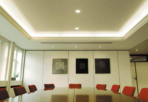

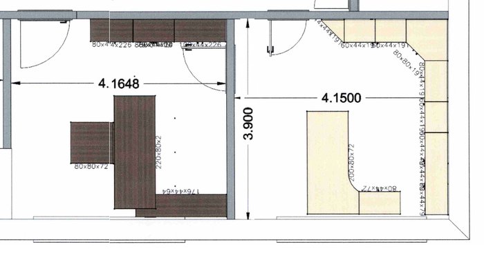

Es sollen insgesamt 2 Büros mit dieser Beleuchtung ausgestattet werden (Zeichnung siehe Anlage 1) leider kann mein Elektriker mir dabei nicht so wirklich weiter helfen. Die Beleuchtung soll in der Ecke zwischen Wand und Decke platziert werden.

Bei dem Raumumfang von etwa 16 Metern je Büro muss ich denn um ein durchgehendes Leuchtergebnis (wie in Bild 2 und 3 zu sehen) wirklich 16 Meter LED Leiste verwenden ?

Bild 3
Bild 3
Bild 2
Bild 2
Bild 1
Bild 1

Es kommt auf das LED-Material an ... ob es durchgehend muss ... z.b. von Osram habe ich ganz oft da eins verarbeite,t wo man ruhig eine hand breite frei lassen konnte ... das war aber auch sehr hochwertiges material... aber in der Regel sollte es schon beinahe durchgehend sein ... kleine lücken sieht man in der regel nicht ... gerade als indirekte beleuchtung ist es ein eye catcher .. und wenn man zu grosse lücke lässt sieht man einfach den schimmer da abschwinden ...

So ein Ambiente wird man i.d.R. mit LED-Stripes (also Flexband) erzeugen, denn alles andere wäre recht teuer. Diese gibt es mit 30 oder 60 LEDs/m und für 12V oder 24V.
Wenn es wirklich umlaufend sein soll (wie auf den Bildern) bleibt nichts anderes als eine durchgängige Leiste mit Stripes. Die Lücken erkennt man auch als solche. Aber vielleicht kann man das gezielt als Effekt nutzen. Ich finde persönlich einen komplett umlaufenden Effekt eher langweilig.

Zur Länge: man muss bei dieser Länge schon ein wenig überlegen, was den Strom anbelangt. 24V sind insofern besser, dass nur der halbe Strom bei gleicher LED-Zahl fließt. Aber auf jeden Fall muss man mindestens 2x einspeisen. Weiterhin wäre die Frage, ob es dimmbar sein soll. Dann braucht man einen Dimmer für die 24V mit der entsprechenden Stromstärke.
