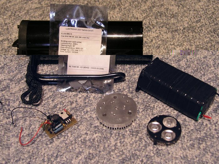

Als erstes also alles raus ( der Akku war eh schon hinüber ) und hier die neuen Zutaten .

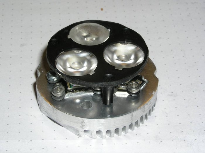

Diesmal mit 3 x Cree XR-E und 3x Carclo Linse plain tight samt Linsenhalter.
Als Akku kamen 12 x R6 Eneloop zum Einsatz ( macht 14,4 V und 2100 mAh) .
Und als Grundplatte für die HP´s ein abgedrehter CPU Kühler der jetzt saugend in das Gehäuse passt und so ne optimale Wärmeübertragung nach aussen sicherstellt .
So und jetzt das ganze ins Gehäuse rein und mit ner KSQ versehen ,welche die XR-E mit 700 mA bestromt .
