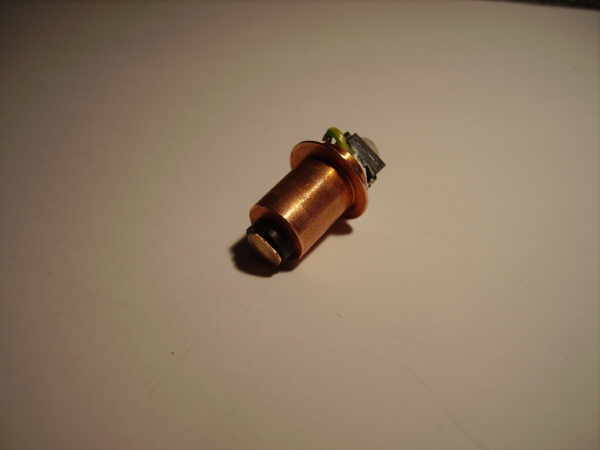

Hi leute,
hier mal meine Version:
Geringfügig modifiziert...

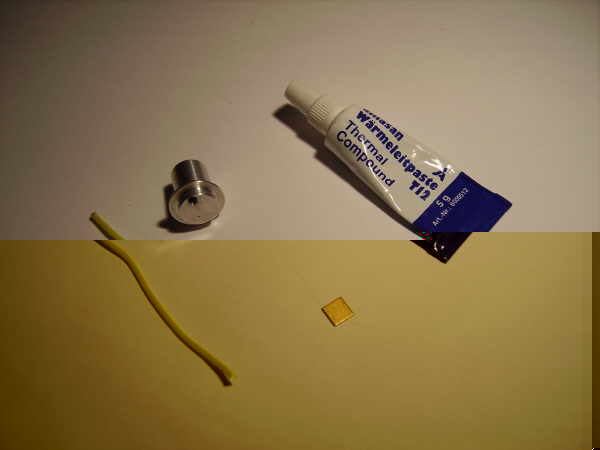

Benötigtes Material:
- Einen isolierten draht, am besten mit Teflonisolation,
- Kupferplättchen,
- Kupferfassung (gedreht, aus dem vollen{auf dem 1. Bild leider noch aus alu},
- Wärmeleitpaste,
- gedrehter Kunststoffring (leider nicht auf dem Bild zu sehen) und
- Natürlich die LED
Sehr nützlich ist auch etwas geschick... :-)

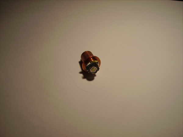

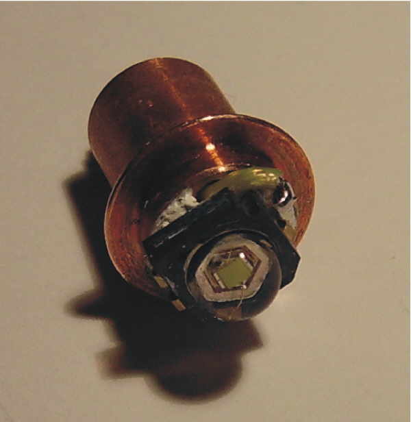

Die Kupferfassung und den kunststoffring habe ich selbst angefertigt. Diese Fassung ist massiv, mit einer Bohrung für das Kabel... Somit kann die Wärme besser abgeführt werden!!
Dann wird das ganze verlötet (wärmeleitpaste nicht vergessen). Wie im Datenblatt zu sehen drei pins auf die
Kupferfassung. Dann wird das kabel durch das loch geführt und an den 4. pin gelötet, mit dem Kunststoffring,
der als Isolation dient.
das sieht dann in etwa so aus:
Hier hab ich das ganze nochmal im Detail:
Das mit dem Widerstand habe ich mir nach all dem, was ich gelesen habe trotzdem gespart, weil sonst ja die
Leistung verloren geht, mal schaun wie lang es hält, die LED hat ja net umsonst einen Spannungsbereich von 3,7

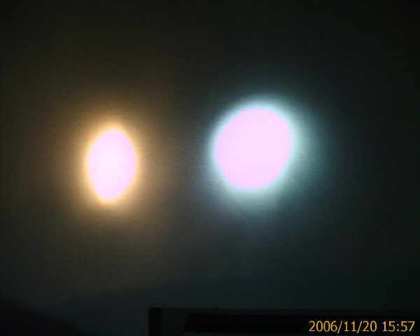

Hier zum Vergleich:
Rechts Maglite mit normaler Birne (3D cell)
links Maglite mit Luxeon K2 LED (3D cell)
gruß Freak
