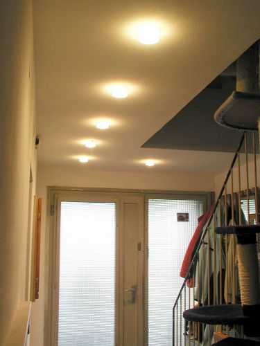

So hier mein Flur mit selbst gebauten Schirmen.

Das ist eigentlich eine recht einfache Konstruktion.
Ein Rohr aus satiniertem Plexiglas ablängen je nach Wunsch und versäubern.
Dann Rohr auf das plane Plexiglas auflegen und mit einem wischfesten Stift aufzeichen.
Mit einer Modellbaustichsäge oder Laubsäge aussägen und mit einer Feile glatt und rund feilen.
An der Oberseite eine Aussparung für einen Befestigungsstreifen einfeilen.
Diesen Kühlkörper mit Befestigungslaschen an die Decke schrauben und den Streifen darunter mit festklemmen.
LED anlöten / anklemmen.
Das Rohr passend in die Aussparung mit schnell und klar abbindenden Zweikomponentenkleber ankleben.
Wenn dies hält dann den Deckel drauf und fertig.
Da das Plexiglas gute 90 % Licht durchlässt ist auch bei 350mA das ganze richtig hell.
Und die Q2 aus der letzten Januar-Aktion machen dabei ein tolles Licht das Vorurteile wie LED's sind blaustichig wegpustet.

Es ist schon ein nicht ganz unerheblicher Unterschied ob gut das doppelte über den Kühlkörper weg muß.
Zudem kommt von der Betondecke eine Kühlung.
Bei noch offenen Deckel blieb das Ganze lauwarm wobei Wärme ja nicht zu Boden sinkt.
Im 700mA Betrieb würde es schon spürbar wärmer.
Aber es ist wahrlich hell genug.
Ich hatte die 350mA KSQ eigentlich nur testen wollen und stellte fest das alles andere wohl zu hell wäre.
Die Bilder zeigen ganz gut wie es rüber kommt.
