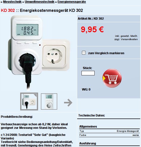

Ich habe ja schon einige Wirkungsgrad-Tests mit diesem Messgerät (HAMEG Power Meter HM 8115-2) durchgeführt.
Da 550 € für den Hausgebrauch aber etwas viel sind, andererseits die kleinen Zwischensteck-Messgeräte völlig unabhängig davon, wie teuer/überteuert sie sind ---- insbesondere bei Schaltnetzteilen oder Blindleistungen und generell im Bereich geringer Leistungen --- fast alle (IMHO 90-95% der auf dem Markt befindlichen Geräte) ziemlichen Blödsinn anzeigen, muss man auf jeden Fall eines wählen, das in Tests gut abgeschnitten hat.
Das KD 302 ist im c't-Test (PDF-Datei) mit "sehr gut" bewertet worden und derzeit im Sonderangebot für nur 9,95 € (statt 15,95 €) erhältlich. Ich habe mir gleich 6 Stück davon bestellt und mal 2 Exemplare mit dem Hameg verglichen: die Abweichung ist äußerst gering, ca. 0,3 Watt bei höheren und 0,1..0,2 Watt bei geringen Leistungen. Getestet mit den Eco-Friendly-Schaltnetzteilen von Reichelt bei verschiedenen Belastungen, einem Kondensatornetzteil mit 0,25 Watt und einer Phasenanschnittsteuerung im 10% und 50%-Betrieb.
Das Messgerät erreicht die guten Ergebnisse durch Verwendung eines dedizierten Chips für die Messung, möglicherweise ist dieser auch der Grund, weshalb der Cosinus Phi nicht angezeigt werden kann. Der ist normalerweise aber auch eher uninteressant für den Endverbraucher.
Es kann folgendes angezeigt werden: Laufzeit [Tage, Stunden, Minuten], Momentanleistung [Watt], Netzspannung [Volt], Strom [Ampere], Maximal- und Minimal-Leistung [Watt], Netzfrequenz [Hz], Energiemenge+Stromkosten [kWh + €, wobei vorausschauende 0,24€ pro kWh voreingestellt sind]
Watt werden mit einer Nachkommastelle, Strom wird mit 3 Nachkommastellen angezeigt. Man kann also --- dank der Kombination aus vernünftiger Messung + einer Nachkommastelle --- sogar Geräte mit weniger als 1 Watt noch sinnvoll messen. Der Messfehler ist mit 3% angegeben, die c't hat bestätigt, dass das eingehalten wird, eher besser ist.
Eines der wenigen wirklich brauchbaren Energiekostenmessgeräte, noch dazu extrem günstig.
Bildschirmfoto-KD 302 Energiemessgeräte - cut.jpg (59.63 KiB) 20365 mal betrachtet
Wer also selbst brauchbare Messwerte ---- und das für günstig --- bekommen will, der sollte zuschlagen!
Das Messgerät hat keine normale Uhr (wäre IMHO ohnehin Blödsinn), sondern misst die Zeit ab Einstecken (Tage, Stunden, Minuten), bzw. ab dem letztem Reset ("Stop"-Taste für 4 Sekunden drücken), was eigentlich ja auch viel sinnvoller ist, denn so muss man sich nicht notieren, ab wann man die Messung angefangen hat, sondern kann zu einem beliebigen Zeitpunkt nachgucken. Leider beginnt die Messung aber mangels Puffer-Elko auch nach kurzzeitigem Stromausfall wieder von neuem.
Ich habe z.B. bei unserem --- mit der Wohnung zusammen gemieteten --- Kühlschrank einen Jahresverbrauch von fast 600 kWh ermittelt (allerdings auf Basis von nur 4 Tagen und die im Sommer). Der Motor hat 80 Watt, auf eine Stunde gemittelt 68 Watt, d.h. fast permanent in Betrieb. IMHO trotz Sommer ein ÄUSSERST mieserables Ergebnis.
