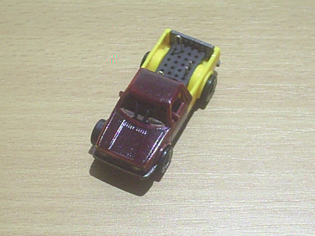

Nun kommen wir zu den Bildern.
Hier noch recht gut zu erkennen die kleinen Transparent / Gelben Rechtecke sind die Led's.

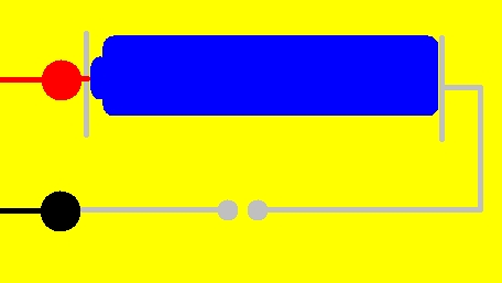

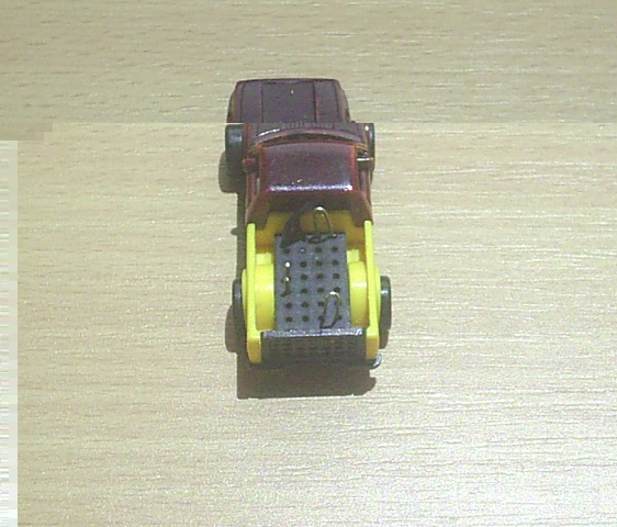

Hier sehen wir die Platine auf der Ladefläche, wo die zwei Kabel (+ / -) die aus der Motorhaube kommen angeschlossen sind. Die beiden U- Förmig gebogenen Pins sind die Halter für mein Batteriepack, links die beiden Pins sind zum trennen und zusammenschließen der - Leitung.

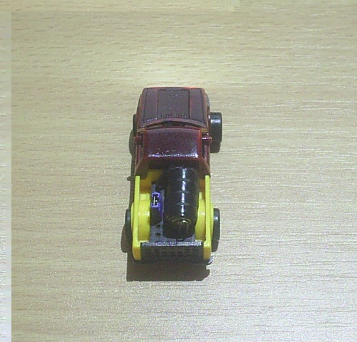

Hier sehen wir das kleine Batteriepack bestehend aus 4x AG3 Batterien in Reihe geschalten (Batteriepack sitz übrigens sehr fest). Der - Kontakt wird hier mit Hilfe eines Jumpers zusammengeschlossen (Blaues Bauelement).

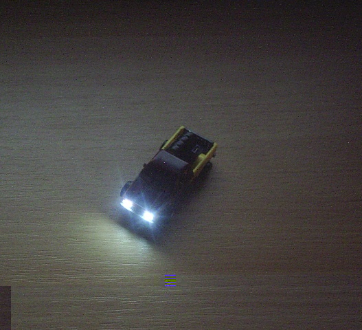

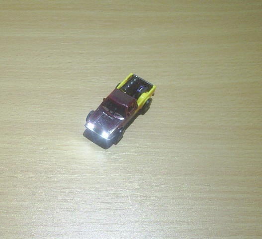

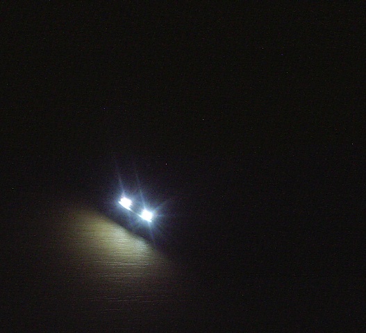

Auf den Folgenden drei Bildern sehen wir das ganze in Aktion:

:-) Finde ich echt stark, war bestimmt reine richtige Friemelei, LEDs, Kabel etc... überall hin durchzubekommen... Vor allem das vorletzte Pic gefällt mir irgendwie sehr gut, dann kann man den Eindruck bekommen, es handle sich um ein Auto echtes irgendwo in der Nacht aufgenommen...
